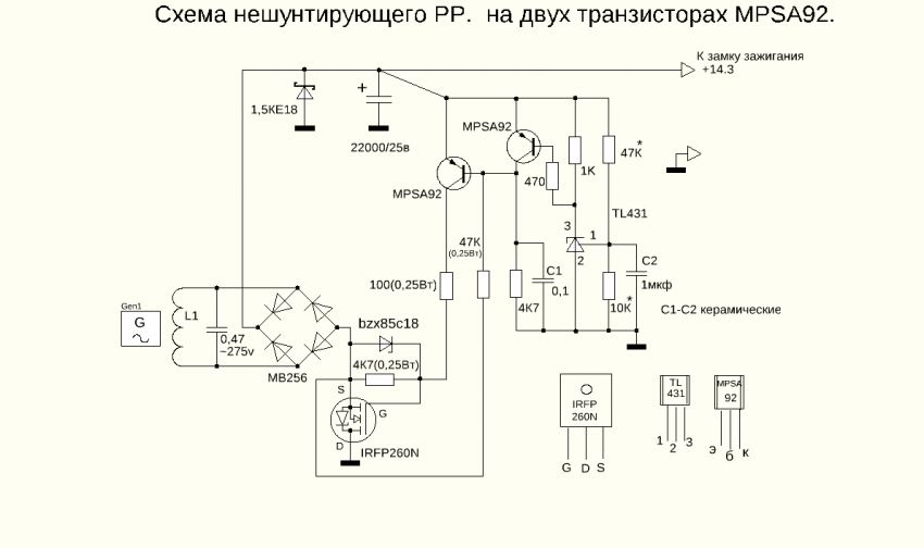

Посмотрел схемы по ссылкам в сообщении выше от лЮбовского. Во второй и третьей, как я понял, тиристоры будут открываться до конца полупериода, и чтобы всё правильно работало, на выходе должен находиться АКБ либо конденсатор большой емкости... Иначе тиристоры будут постоянно открыты. Если неправильно думаю, поправьте, пожалуйста. Из-за большой емкости конденсаторов не подходят...
А вот первая схемка на полевике заинтересовала. Опять же, из моего понимания, пока напряжение меньше нормы, ток через TL431 не течет и транзистор открыт, идет питание в борт.сеть. Как только напряжение превысит норму, оптопара сажает затвор на землю, и поступление тока в борт.сеть прекращается. Как только напряжение опустится ниже нормы, все повторяется. Правильно? Если да, то транзистор в отличие от тиристора может открываться/закрываться много раз за полупериод, таким образом пульсации будут меньше. А следовательно, можно и конденсатор меньшей емкости на выходе ставить. Ну это мне так видится, опять же прошу поправить и объяснить, если всё не так на самом деле)
Кстати, кажется, нашел схему своего регулятора. Вроде похоже по внешнему виду:
И нашел еще такую схему, принцип работы, если не ошибаюсь, как у выше рассмотренной. OP1.1, наверное, будет в ней лишнее, т.к. это отключение аккумулятора через реле.

Ну что ты все лавировать пытаешься? Обойтись без конденсаторов ?
В первой схеме разве не присутствует конденсатор на 22 000 мкФ ? И да, безусловно, первая схема будет поинтересней.
И мой тебе совет - делай, по крайней мере, для начала именно ее. Получится - посмотришь, как работает, и решишь, нужен ли тебе будет последний (ШИМ) вариант.
Нашел схему своего регулятора... И полагаешь, она сильно отличается от схемы Вайпера/Актива?
Последняя схема - с ШИМ преобразователем - имеет бОлший КПД по сравнению с тремя упомянутыми.
Но - и для нее все равно нужен конденсатор, и также обязательно реле включения аккумулятора. Либо принимать меры по отключению акумулятолра от РР при заглушенном двигателе иным способом.

ИМХО конечно, но схема на полевике кривенькая (первая ссылка, которую давал). Открывать транзюк через 43К - это ж какой фронт затянется...греться должно не по-детски.
И греется, а куда ж оно денется - макетировал. И осцилом смотрел - тянутся фронты.
Про схему от serij-68tmb: irf4905 всего на 55В, сдохнет при первой же прогазовке. С генератора может идти 100 и более вольт. И резистор 470 Ом я бы перетащил в затвор.

Пытаюсь найти самый оптимальный вариант по отношению КПД/сложность. Да и конденсаторы сегодня не очень дешевые...
В первой схеме вольтажа конденсатора хватит? Ведь АКБ как-никак сглаживает всплески напряжения при открытии транзистора, а без него как? С нагрузкой постоянно ездить?
Насколько сильно греется полевик? Без радиатора не обойтись?
Что можно изменить в этой схеме, чтобы заработало получше?
Про ту схему, что я скинул, писали на мотофоруме, вроде работала нормально с таким полевиком... Да и заменить его на другой не проблема.

Работает нормально. Есть вариант чуть лучше, но сложнее. К сожалению, я пошарил по тому сайту сегодня, но увы , тех схем, что искал - не нашел. Не хотел нарушать их требования, но видимо, придется выложить схемы из своих архивов.
Вольтажа хватает. Надо только супрессоры поставить в цепь после диодного моста на 18 В, 1.5 кВа.
Аккумулятор НЕ СПАСЕНИЕ !!! И имеет подводить в самый неприятный момент.
Полевик с радиатором квадратов 50, по памяти, греется где-то до 60 градусов.

Ну вот, теперь выбрать оптимальную схему стало еще сложнее...
Но вот эта схема мне прям понравилась :))) Управление полевиком тут вроде должно быть мгновенным. Да и печатка есть готовая. Стоит собирать?

Стоит. Отзывы о ней хорошие.
Но конденсатор ставить все равно придется!
