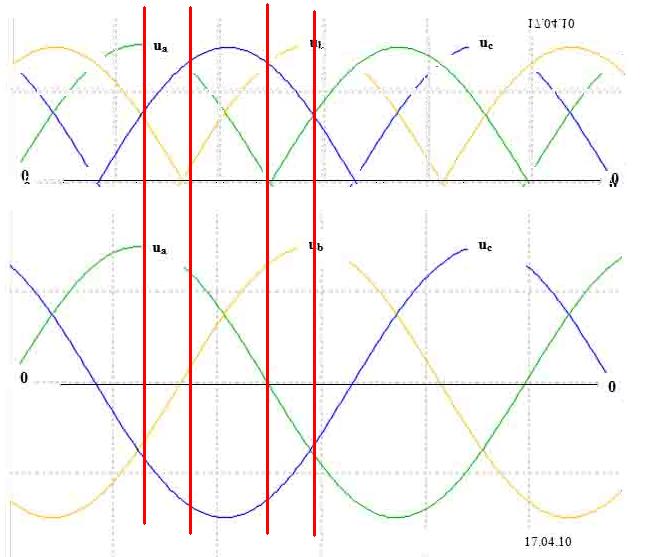

Хотя кажись понял. цифровой фильтр нужен но всего на 4 момента включения.
Немного посмотрев на работу димера понял в какие моменты включения симистора идет сбой.

Выкинув некоторые временные промежутки , проблему с мерцанием все таки решил. а проблема все таки в симисторе он охкакуеную помеху в сеть дает на таких мощностях(Смотрел сеть осциллографом через понижающий транс, амплитуда помехи где то равна %70 от амплитуды периода. ) ) Попробую в этом месяце собрать еще прототип регулятора на IGBT транзисторах своять .

угу, попробуй сделать так чтобы ток нарастал помедленнее (небольшую индуктивность в силовую цепь добавь)

Вам нужно изменить логику формирования импульса 10 мс как сделано в моей схеме выше. Т.е. 10мс формируется когда входной синус 50Гц переходит через 0 и схема закрывается; все остальное время схема открыта и проглатывает все помехи. В оборудовании, где эта схема работает, вопросов по синхронизации нет.

10-40 витков на ферритовый карандаш, думаю, будет достаточно. Нормально будут работать: открытие - ток плавно (микросекунды) поднимется с 0 до Iном, а закрытиетиристора происходит почти при нуле тока и от выброса на такой маленькой индуктивности ничего не должно пробить (можно R в параллель катушке поставить порядка 100 Ом, тогда бросок U на тиристоре при закрытии будет = Iуд*R примерно, это меньше 10в).
Добавлено after 8 minutes 40 seconds:
почитай про dU/dt фильтры
