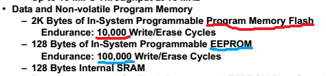

7seg писал(а):
Я читал что Сам EEPROM ограничен по записям. И где то натыкался на статейку что можно писать во флешь память самого мк.
Лучше читать ДШ или хотя бы сверять их со статьями.

еепром.png [17.77 KiB]

Алгоритм работы с EEPROM: при включении, сбросе считываются значения в ОЗУ и работаем с данными в ОЗУ. Один пин мк отдаем по контроль питания, как только пропало питание скидываем данные в EEPROM. Такой алгоритм подразумевает использование ионистора либо конденсаторы большой емкости на бп. Следует учитывать, что запись одного байта в EEPROM длится 8 мс.
