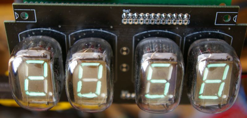

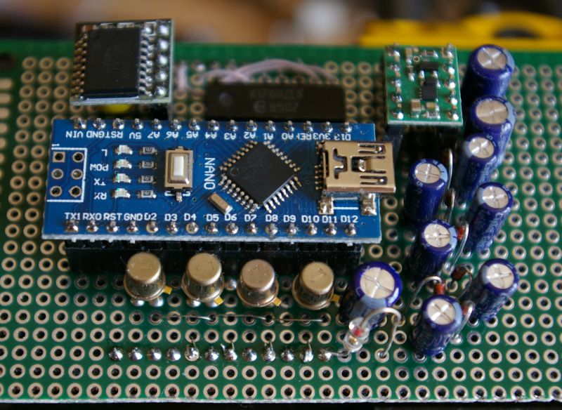

Сообщение uldemir »
Икра заморская... тфу, часы "Ардуинистые". Правда, еще не припаял кнопки и резисторы противозасветные. При таком солнце не вижу, есть засветка или нет. Может вечером допаяю.
Без моточных деталей. Сплошь из китайских модулей, горсточки транзисторов, диодов и толпы конденсаторов. Схема и софт взяты с интернета про часы на ИН-12. Взамен 155ИД1 поставил 176ИД3, и взамен высоковольтного преобразователя поставил модуль pololu DRV8838, на который нацепил конденсаторы, чтобы получить накал и анодное. Вот, накидал схему:
Сообщения: 10697
Сообщение suslogon »
А что модуль в питании перед умножителем установлен?
