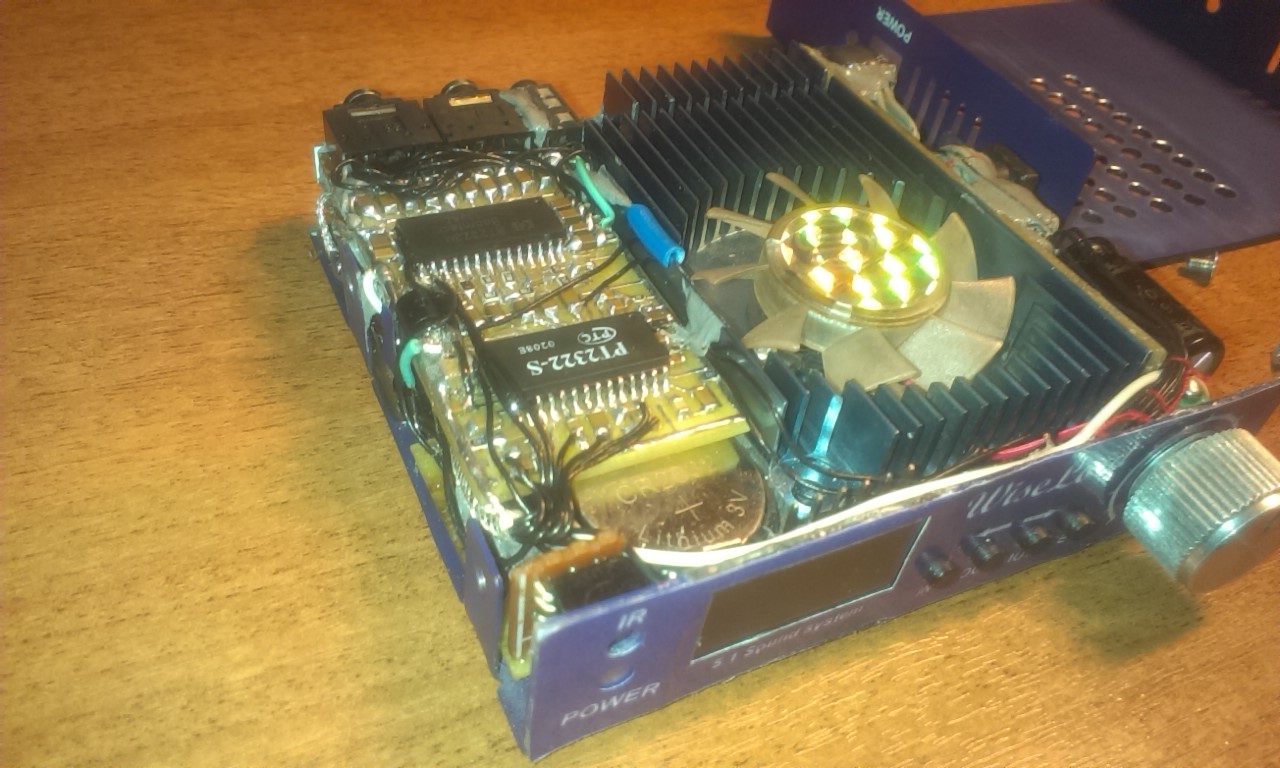

Зарегистрирован: Вс май 24, 2015 12:05:50
Сообщений: 127
Откуда: Смоленск
последний 0,96 дюйма по диагонали(2,44см), что можно увидеть в таком экранчике?
Очень даже хорошо все видно! Есть же люди с хорошим зрением и те у кого устройство находится перед глазами. Мне всегда нравилось сделать что-то с минимальными размерами. Человек просит - значит ему это нужно! Если автору это нетрудно, то почему бы и нет...
