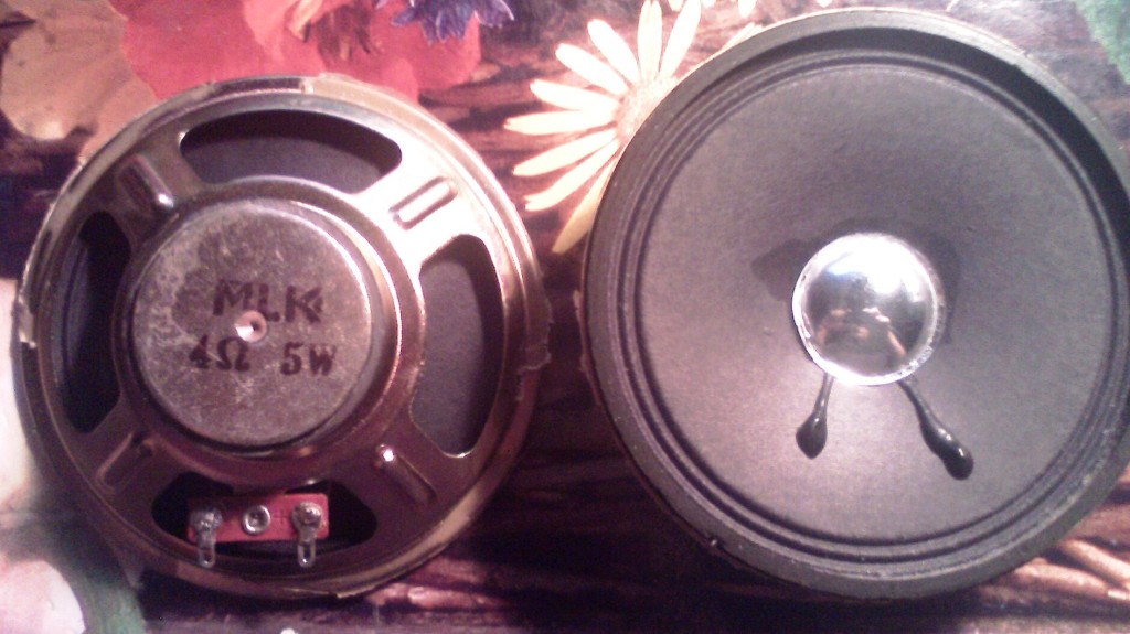

насчет PMPO то на магнитоле (с которой это добро было стянуто) было написано 750W =) не слабо, ага?
для наглядности прилепляю фото самих динамиков
Комментарий к файлу: диаметр 10см!!!

igor_a90 писал(а):
если допустим еще отнять КПД (хотя и так уже отнял округляя в меньшую сторону) ...
И на какой КПД рассчитываешь?
Глядя на подвеску диффузора, могу предположить, что из него можно вытянуть не более полуватта. :)))
