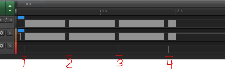

Здравствуйте, тоже начал разбираться с USB. И возникли некоторые трудности. Как мне кажется, не могу правильно настроить нулевую контрольную точку. При возникновении прерывания USB_LP_CAN1_RX0_IRQHandler. В обработчик события SE0, заходит, где и происходит настройка конечной точки.

А вот в событие удачной транзакции(USB->ISTR & USB_ISTR_CTR) упорно заходить не хочет.
Логический анализатор показывает, что конечная точа не отвечает.(См. во вложениях)
Скажите, где косяц ?

Комментарий к файлу: Приходит 3 таких запроса, но конечная точка молчит. После чего происходит еще 2 события SE0, с такими же 3 попытками запроса. И в конце мне выдается, что устройство не опознано.

Сколько раз у Вас происходит событие SE0 , прежде чем хост скажет что не опознал устройство? Если один раз то это от FRES. Если я еще не забыл, то хост три раза пытается достучаться до устройства.
3 раза SE0, затем вылетает сообщение "Неопознаное устройство"

Я имел ввиду не сколько раз посылает хост, а сколько раз возникает событие SE0 в МК. Можно счетчик поставить в МК для отладки.
1 раз по FRES, и 4 раза пытался достучаться хост. Всего счетчик показал цифру 5.

Возможно имеет смысл поглядеть другие флаги событий. Может с сопротивлениями в линиях USB что-то не так?

Novosib_3000 а чем смотрите что на шине происходит? Анализатором? Давайте посчитаем сколько раз вообще контроллер входит в прерывание. И сколько из них по резету?
И тактирование верно настроено? Могут просто-напросто не совпадать рабочие частоты.
Мне кажется, что с сопротивлениями, всё в порядке, т.к. сгенерированный Кубом проект работает. Да и на другой плате, тоже такой же косяк, значит ошибка в программе.
Смотрю анализатором, в прерывание по резету заходит 4 раза(см. вложения)
Функция тактирования:

Комментарий к файлу: При входе в резет, поднимал и опускал пин.
Снимок1.JPG [28.58 KiB]
