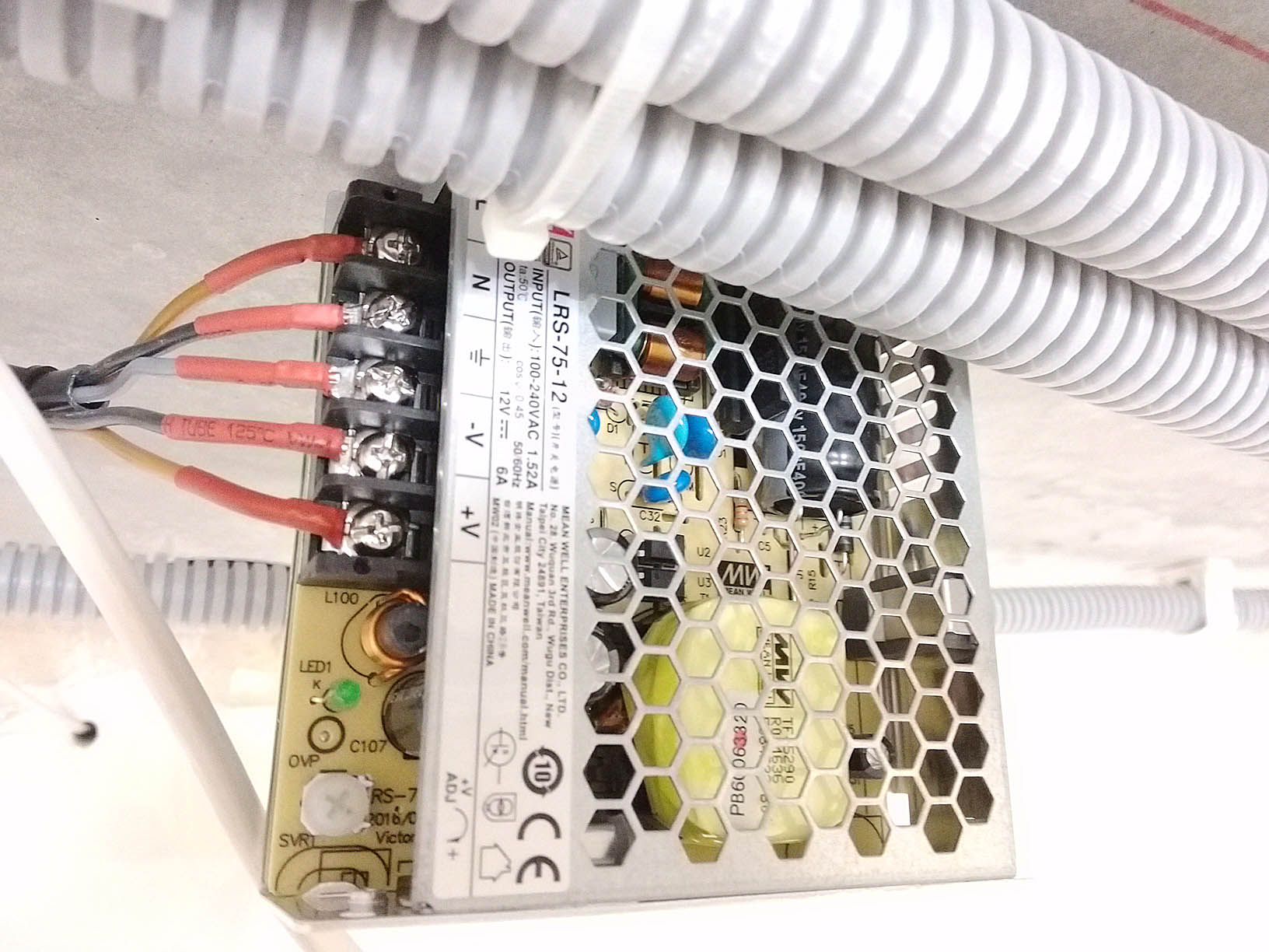

Добрый день, есть блок питания Meanwell LRS-75-12
Мощностью 75 Вт, 6А
При подключении низкой нагрузки, видеокамеры и домофона, где то 0,5 А, слышен писк, при увеличении нагрузки становится менее заметным и тише, в дальнейшем планируется подключить еще несколько камер, и хотелось бы запас мощности.
Тональность писка меняется если крутить подстроечный резистор (на фото внизу)
Это нормально? В чем причина? Стоит ли бежать менять его? Потыкал палочкой вроде ничего не меняется. Писк идет или от центра или от верха.

Вообще то эти блоки должны работать без шума при любой нагрузке(от нуля до максимальной) и любом положении подстроечника. Так что лучше поменять, пока не поздно.

Здравствуйте, подключил лампочку накаливания 12 В 40 Вт - никакого звука, шума и т.д., на двух лампочках сразу не стартанул, ушел в защиту, подстроечным резистором с минимального напряжения, включился, и повышал напряжение до 14 В, итого никакого шума и при >80 Вт

Причина писка банальная — переход БП в режим энергосбережения. Вот, для наглядности:
Ваш БП переходит в Pulse-Skip Mode или Burst Mode, возможна и комбинация данных режимов.

Спасибо, какие то такие предположения и были. Нагрузка столь мала, что уменьшается частота отдачи порций энергии (как понимаю) до слышимого диапазона. На эти устройства поставлю менее мощный БП, а этот использую в другом месте.
Вот нашел про этот режим, похоже как раз мой случай, и нагрузки даже такие же:
http://www.electronicproducts.com/Power ... spx?id=166
Fig. 2: Burst-mode operation in a resonant topology 12-V/90-W Level VI-compliant power supply. At no load (top left), the output waveform amplitude is low, but when loaded to 500 mA, the pulse frequency and amplitude increases significantly (top right), which can affect equipment and cause increased electronic emissions. With an 800-mA output load (bottom), the unit enters active mode, and output ripple and noise are reduced to normal levels.
