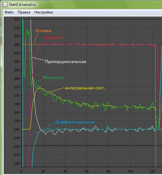

Re: ТермоФен Youyue858d+ прошивка.
До переделки
После
После
- Вложения
- (37.79 КБ) 8599 скачиваний
- до
- (11.07 КБ) 8384 скачивания

Добавил в скрытые настройки ограничение мощности, параметр - Р.ог. Также добавил третью кнопку, вроде по схемам посмотрел, она сидит на РС2, туда и повесил. Эта кнопка симулирует двойной клик по верхней кнопке, что позволит по клику по ней входить в режим выбора предустановок и подтверждать измененный параметр. В режиме ожидания убрал дискретное мигание, добавил плавное. При выборе предустановок мигание убрал, что бы эти режимы хоть как то различать.
Прошивки скомпилил без связи с компьютером, как понимаю Вам она не нужна.
Попробовал ваши коэффициенты и свои при ограничении мощности 70% и еще один скрин набор до 400гр при ограничении мощности 50%. Да еще, увеличил предварительный разогрев до 5 сек. может тэн из-за этого поживет подольше.
Dif=((((int32_t)OldValue-CurentValue)*Set.Pid[KOEF_D])/200);
Чем больше коэф, тем больше его воздействие.
Для интегрального коэф
IntDel=(((int32_t)Integral)/Set.Pid[KOEF_I]);
Чем меньше коэф, тем больше, я бы сказал быстрей, воздействие.
Смотрите, как Вам мигание в дежурке, до выходных, еще могу подправить. У меня, когда фен ложу на подставку не всегда геркон замыкается, приходится его вращать немного, поэтому мне нравится моё "заметное" мигание, сразу видно, что фен "положен".
Еще момент, исходники без привязки к переходу через ноль, я походу потерял, поэтому правил последние, выложенные на сайте. Но они будут работать и без привязки (предусмотрено в программе), вообщем проверяйте
Для D вотНе,не про П понятно само собой, перепутал имел виду Д и И работает наоборот? 1 это макс интегральная, >1 к уменьшению И у меня так получается.

Ура!!! Мощность в меню просто класно вышло, универсальная прошивка получилась, поставил 50 и даже время выхода на глаз не изменилось, зато спираль уже не желтеет! 50 Даже ещё с запасом можно и 40 - хватает до 450 с макс. потоком уверенно.
И с кнопкой стало гораздо удобней! Вот с миганием не очень, зря убрали мигание пресетов, получилась неопределённость - "сейчас мы показываем раб температуру или выбранный пресет". И теперь всё меню в дежурке мигает. Не сердитесь но верните пожалуйста! как было;) Только в дежурке чтоб ничего не мигало сделайте индикацию Т уст. и внизу просто все точки - так будет лучше и информативней всего.
Так тогда включается охлаждение или таймер и начинает мигать в любом случае;) А в такой ситуации рекомендую приклеить ещё один геркон;)У меня, когда фен ложу на подставку не всегда геркон замыкается, приходится его вращать немного, поэтому мне нравится моё "заметное" мигание, сразу видно, что фен "положен".
Да всё работает, а эта прошивка умеет фазовое регулирование?, или просто чтобы всегда c 0 начиналось как в MOC3063?Еще момент, исходники без привязки к переходу через ноль, я походу потерял, поэтому правил последние, выложенные на сайте. Но они будут работать и без привязки (предусмотрено в программе), вообщем проверяйте
О у вас с вашими настройками тоже перелёт есть, и главное обратите внимание что фактический перелёт Т ещё больше (проверьте внешней тонкой ТП)! В фене стоит толстая термопара и к тому-же плохо обдувается - инерционность у неё высокая, у меня в 10 градусов минимум инерционная разница по внешней получается. А с более плавной настройкой я попадаю тютелька в тютельку (на табло ещё 10 нужно - фактически уже есть и потом просто оба показания плавно выравниваются, вот именно в той ямке при выходе на Т уст. на графике.Попробовал ваши коэффициенты и свои при ограничении мощности 70% и еще один скрин набор до 400гр при ограничении мощности 50%.
