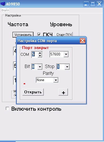

Загрузил в Ардуино нано программу, запускаю прогу AD9850- пишет " COM порт закрыт. Чего я неправильно делаю, кто подскажет? :shock: :shock:
Файл->COM port AVR->Выбрать нужный СОМ порт и нажать кнопку Открыть

:))) :))) ЗАРАБОТАЛО!! Признаюсь, ступил, кнопку "файл" не узрел. Спасибо за подсказку. Тут сразу всплывают другие вопросы: входные и выходные сопротивления сего девайса . Ведь при настройке они будут влиять на АЧХ..

Софт ПК.
Настройка.
Для связи ПК с Arduino используется USB виртуальный COM порт.
Перед началом работы необходимо Arduino подключить к USB и посмотреть какой номер COM порта определен для связи (зайти в Диспетчер устройств и посмотреть номер порта).
Затем этот номер установить в меню “Настойка COM порта”(Файл => COM порт AVR) и открыть порт (скорость 57600).
При успешном открытии появится зеленая надпись “Порт открыт”
Выходим из меню настройки порта.
Наличие связи между ПК и Arduino можно проверить в режиме “Включить контроль” (постоянно включенном не оставлять будет переполнение буфера).
Если связь установлена - с Arduino поступает значения частоты и АЦП.
