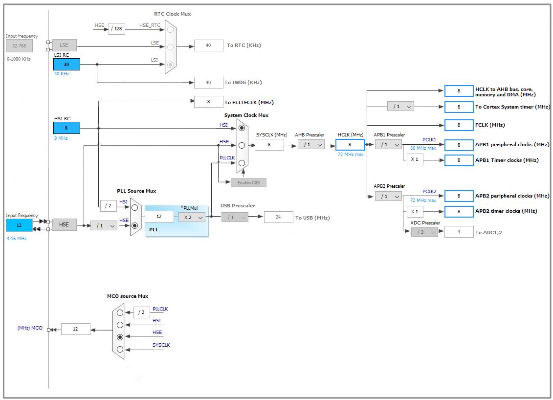

Коллеги, подскажите:
разбираюсь с STM32F103C8T6 от Pinboard в Qube+Keil5
Тактирование процессора работает только от HSI RC 8 Мгц.
Стоит переключить System Clock Mux на HSE 12Мгц или на PLLCLK - всё, тишина, камень мёртвый без признаков жизни.
Причем если на MCO выводить HSE при тактировании от HSI, то всё нормально - сигнал 12 Мгц идёт.
Где я туплю?

Да, осциллограмма с кварца на MCO такая же как и с внутреннего RC генератора, только 12 МГц.
Если бы кварц на 3.3 вольта не работал, то и "синусоиды" на MCO не было.

Увы. Стоит изменить System Clock Mux на HSE и всё перестаёт работать.

В общем, Cube выдаёт вот такое при выборе HSE для System Clock Mux
Код:
  RCC_OscInitStruct.OscillatorType = RCC_OSCILLATORTYPE_HSI|RCC_OSCILLATORTYPE_HSE;
Если ручками изменить строку на
Код:
  RCC_OscInitStruct.OscillatorType = RCC_OSCILLATORTYPE_HSE;
то всё начинает работать.

Какая-то ахинея, в код Cube добавляю строку
Код:
RCC_OscInitStruct.HSIState = RCC_HSI_ON;
и всё начинает работает.
Да как так-то? :))
Вот рабочая инициализация тактирования
Код:
  RCC_OscInitStruct.HSEState = RCC_HSE_ON;
  RCC_OscInitStruct.HSEPredivValue = RCC_HSE_PREDIV_DIV2;
  RCC_OscInitStruct.PLL.PLLState = RCC_PLL_ON;
  RCC_OscInitStruct.PLL.PLLSource = RCC_PLLSOURCE_HSE;
  RCC_OscInitStruct.PLL.PLLMUL = RCC_PLL_MUL4;
На выходе MCO получаю SYSCLK c запланированной частотой 16 МГц

Смотри, в твоем коде есть строки, котрых нет в моем:
Код:
  RCC_OscInitStruct.HSICalibrationValue = 16;
и отличия в строках
Код:
  RCC_ClkInitStruct.SYSCLKSource = RCC_SYSCLKSOURCE_HSI;
у меня
Код:
  RCC_ClkInitStruct.SYSCLKSource = RCC_SYSCLKSOURCE_HSE;
То ли в кубе в проекте что-то не то задано в настройках, то ли куб хрень нагенерил. На ixbt в 48 палате надо посмотреть, что-то там недавно было про ошибки куба.

Я же говорю, что строчку RCC_OscInitStruct.HSIState = RCC_HSI_ON вписал руками.
При выборе OscillatorType указывается HSI, а сам HSI не включается. Если руками его включить (RCC_HSI_ON), то всё начинает работать.
Так же всё начинает работать, если все упоминания о HSI убрать ручками.
В общем, на Куб надейся, а сам не плошай.
