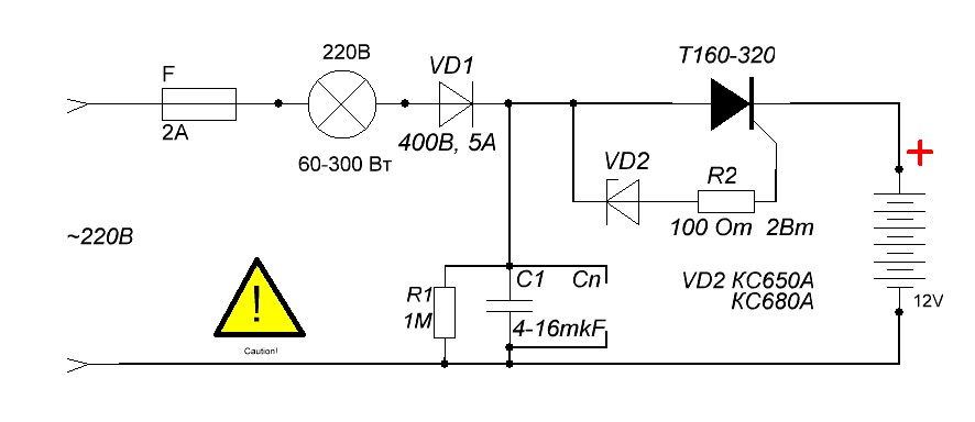

самый лучший десульфататор-зарядка с которым я сталкивался - это две лампочки,включенные последовательно...одна-100Вт,вторая-15Вт....в параллель 15Вт-диод(1А/600в) катодом-на "+"......вся гирлянда-в плюс(направление диода-прямое) АКК...вход(лампочки на 100Вт)-фаза.....минус АКК-на ноль розетки...оставляем на неделю(предварительно АКК небольшим током(оставляем магнитолку включенной в авто на минимальной громкости в режиме-радио)-разряжается до напряжения 11,5-11,8в)-АКК как новый....шуршит-просто песня.....единственный недостаток-это расход электричества (порядка 15-18 кВт)....за то зимой-теплее :)
Показал знакомому,покрутил пальцем у виска,сказал что я-дэбил.....заставил его протестить свой убитый АКК ,который в -8 не крутил уже стартер....полторы недели "маслал" этой приблудой(общага,свет-"бесплатный")....закинул в авто(еще теплый)-с первого тыка завелась,постоял ночь и в -10 с двух "тычков" крутанул.....огорчился что сдал два таких-же АКК на пункт приема цветного лома за гроши :facepalm:

та хоспади...там три элемента всего да сетевая вилка с 1,5м провода....если на постоянку(много АКК восстанавливать)-то еще пара "крокодилов"....думаю,не стоит объяснять...контакт с клеммами АКК-очень важен...при обрыве/отвале "минуса" на АКК оказывается фаза....думаю,чем это чревато при "цапании" руками-объяснять вам не стоит. :roll:
при надежном контакте и исправном АКК...а так-же сборке именно как нарисовано - безопасность полная...мультиметром можно контролировать напряжение на клеммах-не отключая АКК от сети.
