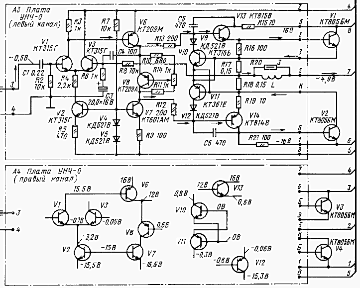

Добрый вечер! Привожу в порядок родительскую радиолу Кантана 205. Спаял провода, подключил колонки, поменял перегоревшие лампочки в радиоле... и т.д. В принципе все работает. Пластинки читает, звук с компьютера воспроизводит. Но осталась пара неприятных мелочей, с которыми своими силами не могу справиться (кроме как паять ничего не умею).
Звук с правого выхода колонки идет чистый и хороший.
А вот с левого на порядок громче и резче, плюс шум и помехи. Каждую колонку подключал в правый выход, звук хороший. Значит дело не в колонках. Дело в левом выходе.
В жизни только паял пару раз, опыта работы с радиотехникой не имею. Но готов потратить время и силы.
Подскажите с чего начать, в какую сторону смотреть. Очень хочется полностью восстановить радиолу.

Ну, для начала нужно всё- таки выяснить, что у вас "фулюганит" - оконечный УНЧ, или предварительный..
Для этого можно поменять местами провода (центральные жилы экранированных проводов) , подключённые к 3-им контакам на платах УНЧ
зы.. Я увидел ДВА варианта плат УНЧ, интересно, какой вариант у вас?
Схемы можно найти вот тута:
http://rw6ase.narod.ru/00/rpl_ps/kantata205s.html

Как я понял "плохой звук" остался в той же колонке, что и до того, как вы провода левый/правый местами поменяли?
Если ДА, то проблема в УНЧ-О
как писал gsmart :
Ремонт старых аппаратов такого класса нужно начинать с стандартного обряда замены электролитов, осмотра и устранение трещин пайки,
- электролит там ЕДИНСТВЕННЫЙ, поменять его, конечно, можно- 20 мкФ вы сейчас вряд ли найдёте, ставьте 22 мкФ 16 вольт (можно и 25 и 35 и даже 50 вольт, они по размерам всё равно меньше, чем тот, который стоит)..
Только не крутите подстроечник- это ток покоя выходного каскада, можно и перекрутить..
зы.. Хотя у вас, в принципе, есть "крайний вариант" (если надо, чтобы "работала" а не "соответствовала исходному варианту" - заменить оба оконечника на УНЧ на основе TDA2030 (TDA2040, TDA2050, LM3886) - типа такого, например:
- по питанию они соответствуют, закрепить плату можно вместо одного транзистора УНЧ прямо на тот же радиатор.

Заменить электролит и конденсаторы(красные квадратики однозначно и без проверки выкинуть). Проверить карту напряжений. Обновить пайки. прозвонить дорожки.
Безымянный-ab.png [254.67 KiB]
Безымянный.png [161.71 KiB]

Какие менять- на плате написаны позиционные обозначения деталей, а на схеме- проставлены номиналы.
С6, С5 - 470 пФ
С4 - 100 пФ
Я бы ЛЮБЫЕ поставил, подходящей ёмкости..
Вот, например, сейчас одни из самых "широкодоступных"
https://www.chipdip.ru/product/rpe5c1h471j
https://www.chipdip.ru/product0/3159
https://www.chipdip.ru/product0/4385
https://www.chipdip.ru/product/rpe5c1h101j
С1 - 0,22 мкФ , но его не трогайте, 99%- он нормальный..

Тогда берёте мультиметр, вот эту схему:
и проверяете напряжения на выводах транзисторов, попутно сверяясь с такими же напряжениями у рабочего канала.
Я так подозреваю, что осциллографа у вас нет..
А "попадать пальцем в небо" советуя вам что- нибудь "перепаять".. :dont_know:
