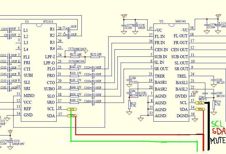

Подскажите пожалуйста, нет звука на системе Microlab H-500. На всех трех предусилителях 4558D на выходе и на входе напряжение отсутствует, только на vvs есть 9 вольт, на M61541 тоже самое отсутствует входное и выходное напряжение. C платы SG2323 приходит питание на резисторы R163; R153; R143 и т.п. от резисторов 7.4 вольта приходит на конденсаторы, а вот от них напряжение уже нет. А от конденсаторов по дорожкам приходит к плате M61541 на входы ОУ. Я как бы не шибко в электронике но по моему, конденсаторы не пропускают постоянную составляющею, зачем так сделано я не пойму. Конденсаторы выпаивал проверял с помощью Transistor-metr на ESR вроде всё в норме, так же перепаял все три предусилителя 4558D, но не чего не изменилось. На выходе напряжение отсутствует. В чем причина не пойму. Может кто нибудь, что подскажет. Буду очень благодарен.

Санек090, тёзка! И зачем Вы смотрите напряжения на резисторах, через которые проходит звук? :dont_know: :facepalm:
Начните с питания микросхем!
:write: Вам дали схему - смотрите питание: +5В(7805), +9В(7809), +6.8В(ZD101), +3.4В ; -9В(7909), -6.8В(ZDxxx)
Дальше - наличие шины данных на SCL, SDA.

Питание посмотрел. Везде есть: +5В(7805), +9В(7809), +6.8В(ZD101), +3.4В ; -9В(7909), -6.8В(ZD102). Только стабилитрон (ZD101) дает 7.02В. Я не думаю, что +/- 2В дает сбой в работе схемы.
Посмотрел pt2323 (SCL, SDA) на выводах 15-16(+7.8В), а на М61541 смотрю datasheet выводы 14-15 (DATA и CLOCK). А по схеме написано SCL, SDA посмотрел 14 вывод (+7.7В). А на выводе 15 отсутствует питание, но посмотрев по дорожкам идет через резистор и несколько перемычках уходит на блок Control System.
Это как? SCL=16, SDA=15, 14=GND!
Считайте ноги правильно! И на шине не может быть больше 5 вольт!

Посмотрел pt2323 (SCL, SDA) на выводах 15-16 (5В).
Посмотрел М61541 SCL-0В; SDA-(5В). Но SCL уходит на блок Control System (2SC2604) на MUTE. Подскажите пожалуйста. На MUTE так и должно быть 0В?
Добавлено after 12 minutes 26 seconds:
А если попробовать с pt2323 (SCL) кинуть перемычку на М61541 (SCL) и откинуть перемычку идущую на MUTE? Никто не знает какие будут последствия?

Посмотрите питание на М61541:
13 DVDD(+3.4V)
37 +VC(+6.8V)
38 -VC(-6.8V)
SCL, SDA это одна шина I2C по всей схеме!
Если на М61541 нет SCL, а на PT2323 есть, то смотрите дорожки!

На блоке Easy Control System, на микросхеме 2SC2604 (SN8P2604AKB) на "ножке" 10 (MUTE) какое должно быть питание?
У меня с микросхемы 2SC2604 (SN8P2604AKB) с "ножке" 10 (MUTE) прямой дорогой идет на М61541 на "ножку" 15 (SCL), питание отсутствует.
Не может быть!
(MUTE) и (SCL) - это совершенно разные сигналы! :facepalm: Они никак не пересекаются!
Смотрите внимательно и сверяйте со схемой! :write:

Получается есть! у же раз 30 смотрел....
есть схема конкретней для SCL и SDA?

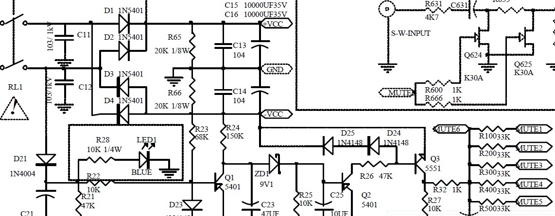

Из этго процессора ваще не выходит сигнал (mute)
Этот сигнал формируется в другом месте!
Он(сигнал) находится на плате усилителей! Рядом с БП! :write:
