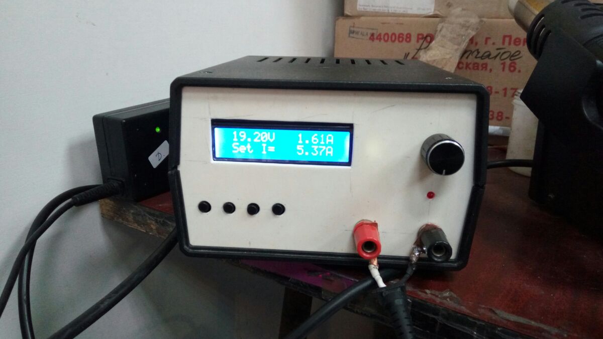

Re: БП с микроконтроллерным управлением и регулировкой параметр
не совсем я разобрался с логикой работы схемы. подскажите, почему не могу выставить ток ограничения выше 5.37а. номиналы согласно схеме. прошивка с форума. думаю, из фото понятно какая-энкодер+отключение выхода+ таймер.
^D751E211A48FB257C99AD4F26F1767C0B6C2A5A44D55F96AEF^pimgpsh_fullsize_distr.jpg [80.15 KiB]
