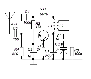

Схематично с транзистором смеситель может выглядеть так.
Или так.
В частности подобный смеситель я применил для своих экспериментов.

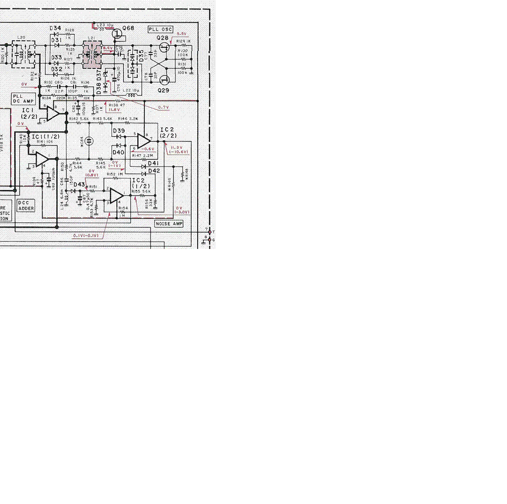

Это стандартная схема супергетеродинного приемника. По данной структурной схеме сделано большинство приемников в независимости от того, на какой элементной базе они построены, будь это однокристальный приемник на микросхеме или просто приемник на транзисторах или даже на дампах.
Вот я например беру структурную схему приемника на микросхеме TA8164 и смотрю, что у неё внутри.
Никаких различий с нашей структурной схемой нет. Поэтому, если разобраться как настроить приемник на транзисторах, то будет понятно, как настраивать приемники на другой элементной базе. Я в дальнейшем выбрал схему на транзисторах, что бы был понятен принцип настройки подобных приемников. Схему специально выбрал попроще, что бы было понятнее. Схему смесителя я уже выше приводил. Теперь пойдем дальше.

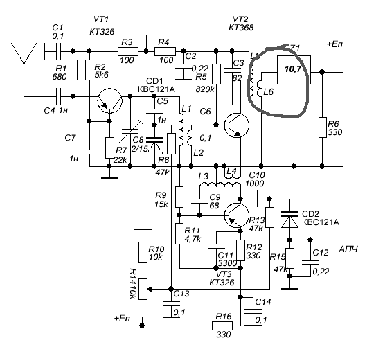

Переходим к практической схеме УВЧ. Т.к. наша задача, это порядок настройки УКВ приемника, поэтому выбрал УВЧ самый простейший на биполярном транзисторе. Транзистор выбрал структуры p-n-p. Просто мне было удобнее паять это на макетке.
Хотя в принципе можно взять и n-p-n транзистор.
Ток через транзистор сделать порядка 1 ма.
Понятно, что на входе УВЧ лучше тоже поставить колебательный контур, но я пошел по «китайскому» пути и ставить его не стал. Дело в том, что тогда пришлось бы контура УВЧ ставить в экраны, но мне не захотелось это делать, т.к. это осложнило бы макетирование на макетке, да и основной задаче статьи это не помешает.
УВЧ должен иметь линейную характеристику для достаточно сильных входных сигналов, поэтому его лучше сделать на полевом транзисторе. Лучше на двухзатворном. Почему это так, лучше почитать «умные книжки». В них написано про комбинационные, перекрестные искажения. Вот в этой книжке доступно написано.

В итоге схема преобразователя получилась такая.
И хотя данный преобразователь довольно низкого уровня, но теперь можно переходить к основной задаче данной статьи, это настройка. Настройка приемника практически не зависит от схемы, поэтому весь полученный опыт в настройке нашего приемника, можно перенести на супергетеродинный приемник по любой другой схеме, в том числе и приемника на микросхеме, т.к. в ней присутствуют те же узлы, что и в нашем приемнике. Также эта информация поможет в перестройке приемников с советского диапазона на европейский и наоборот.

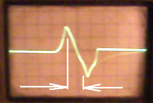

Сопряжения в одной точке, На вход приемника с генератора сигналов подаем частоту (108 + 88)/2 = 98 МГц. Крутим ручку настройки. При этом частота гетеродина у нас получится на величину промежуточной частоты больше, т.е. 98 + 10,7 = 108,7 МГц. После этого настраиваем входные контура по максимуму приема. Т.о. в середине диапазона у нас получается идеальное сопряжение контуров, но к сожалению в этом случае на концах диапазона будет ошибка в сопряжении.
Величина этой ошибки не должна превышать половины полосы пропускания входной части. Если например у нас пороса пропускания Входной части, в нашем случае УВЧ, порядка 5 МГц, значит ошибка в сопряжении на концах диапазона не должна превышать 2,5 МГц. В простейших приемниках в которых катушки имеют малые размеры, это условие обычно выполняется.
В более качественных приемниках применяют сопряжение в двух точках. В этом случае добиваются точного сопряжения на концах диапазона. При этом в середине диапазона получается ошибка, но эту ошибку можно сделать меньше, чем в случае сопряжения в одной точке. Что бы получить сопряжение в двух точках в нашем случае в контуре УВЧ добавляют подстроечный конденсатор. Этим конденсатором добиваются точного сопряжения в верхней части диапазона, а изменением индуктивности контура УВЧ добиваются точного сопряжения в нижней части диапазона. Желается это методом последовательного приближения. Сначала устанавливают катушкой в нижнем конце диапазона. Потом с помощью подстроечного конденсатора в верхнем конце и это повторяют несколько раз.
Как видим, ошибка в сопряжении по диапазону в этом случае получается меньше.

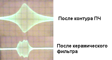

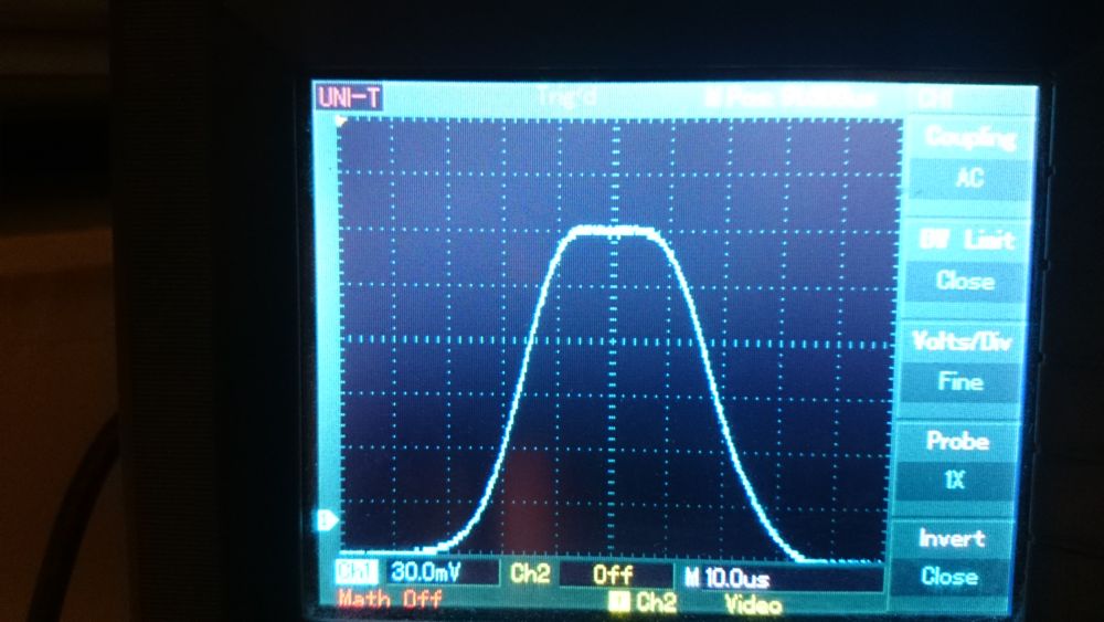

Мне побыстрее захотелось посмотреть на работу своего УКВ блока с помощью ГКЧ.
Сначала я керамический фильтр на выходе не ставил и посмотрел АЧХ только с одним контуром ПЧ. Как и ожидалось АЧХ с одним контуром ПЧ получилась не совсем хорошая.
Выход это ставить несколько контуров, как это сделано в схеме которую я привел в качестве примера. Там сделан ФСС из пяти контуров. Мы же пойдем более простым путем и поставим керамический фильтр, т.к. настройка ФСС довольно трудное занятие, хотя параметры тщательно настроенного ФСС получаются лучше, чем дешевый керамический фильтр.
Это получилось с керамическим фильтром.
Если сложит эти картинки, то видим, что изменилось.
Кстати у меня в приемнике стоят два керамических фильтра и обобщенная АЧХ приемника выглядит так.
Но про это потом. Сейчас будем делать сопряжение контуров в двух точках.

aen писал(а): два керамических фильтра и обобщенная АЧХ всего приемника выглядит так.
"горбатая" характеристика на выходе ПКФ говорит о том, что последние не согласованы по входу и выходу. Если в датшите указаны номинальные сопротивления нагрузки фильтров, как правило 330 Ом, то это не говорит что не надо производить настройку. Разброс параметров фильтров велик. А вот такие "горбы" на АЧХ приведут к повышенным нелинейным искажениям НЧ на выходе ЧД приёмника. Это всё пройдено уже. так что поработайте с согласованием фильтров. И ещё. УКВ приёмник планируется моно либо стерео? Из этих соображений необходимо выбирать и соответствующую полосу пропускания по ПЧ.

Pavlik писал(а):такие "горбы" на АЧХ приведут к повышенным нелинейным искажениям НЧ на выходе ЧД приёмника.
Я в курсе, но Вы просто торопитесь. К этому я подойду в свое время и это будет намного понятнее, чем писать об этом сейчас в общей куче.
Я вот сейчас тоже забегаю вперед и выкладываю S-кривую частотного детектора, что получилась.
На ней явно видно, что линейность средней части S-кривой имеет желать лучшего, но как говорил, об этом потом и уже в другой теме, когда будем обсуждать, как улучшить параметры приемника.
Т.е. цель в том, что после всех этих экспериментов, тому, кого это заинтересует, то он сам уже захочет на основе полученного опыта, почитать серьезные книжки по данному вопросу.

А вот самое "вкусное" - это ЧМ демодулятор с ФАПЧ.
Добавлено after 4 minutes 9 seconds:
(26.9 КБ) 1572 скачивания
И аудио характеристики с данным детектором. Думаю повторить эту схему. с элементной базой проблем нет. Аналоги элементов тех лет найти без проблем. Вопрос только остаётся в изготовлении катушек индуктивности. Особенно коэффициенты трансформации и способы намотки катушек трансформаторов.

Понятно, что теперь к нашему УКВ блоку, что спаяли выше, нужно приделать УПЧ.
Усиление по напряжению нашего блока УКВ получилось где то порядка 20. Это значит, что общее усиление УПЧ в нашем случае должно быть порядка 5000.
Для начала сделаем один каскад и посмотрим, что получится. Схему я вот такую взял.
У неё усиление по напряжению порядка 50, а входное сопротивление сотни ом, что хорошо согласуется с нашим керамическим фильтром.
Транзисторы лучше взять более высокочастотные, например КТ368 или 9018 из импорта, но у меня они дефицит, поэтому поставил КТ315Б
В общем подключил я этот усилитель к керамическому фильтру. На выход подключил осциллограф, включил ГКЧ. Я ГКЧ даже не подключал. Просто сделал у него антенну 20 см, а у приемника 5 см. Поставил их рядом и увидел это.
Как видим, вершина АЧХ получилась более плоская, что хорошо. Для этого пришлось подкрутить контур в нагрузке смесителя. От дешевого китайского фильтра большего и не добиться.

Схема пока у нас такая.
Все катушки намотаны на цилиндрических сердечниках диаметром 6 мм. В них вворачиваются сердечники из карбонильного железа.
L1 четыре витка с шагом. Провод 0,4 мм
L2 – 2 витка тонкого провода. Намотана поверх L1
L3 – 5 витков с шагом провода диаметром 0,4 мм. Отвод от 2-го витка.
L3 – 24 витка проводом 0,15 мм. Отвод от середины. Катушка помещена в экран.
L6 – 5 витков тонкого провода. Намотана поверх L5
Настройка по постоянному току особенностей не имеет. Ток VT1 устанавливается резистором R2 или R9 в пределах 1,5 – 2 ма.
Ток смесителя, т.е. VТ2 при отключенном гетеродине порядка 0,5 – 0,8 ма
Ток гетеродина я не смотрел. Думаю там порядка 2 – 3 ма.
Настройка УПЧ по постоянному току состоит в том, что бы с помощью резистора R8 добиться на коллекторе VT4 напряжение порядка Еп – 1вольт. В нашем случае 8 вольт.
Дальше идет настройка гетеродина на нужную частоту. Сначала на вход варикапа покрутив резистор R17, подаем максимальное напряжение. Крутим катушку L3 в гетеродине и устанавливаем частоту генерации 119 МГ. После этого крутим резистор R17 на минимум и подбираем резистор R13 такой, что бы частота генерации стала 98 МГц.
Если нужного перекрытия получить не удается, то придется или ставить варикап с большим перекрытием, или увеличивать напряжение на варикапе применив в схеме повышающий преобразователь напряжения.
Самый простой выглядит так.

Правильная работа пъезофильтра будет только в том случае, если его правильно согласовать. Вам уже было показано как необходимо сделать, По входу фильтр крайне рассогласован, поэтому у Вас и не получается правильная АЧХ.
Добавлено after 4 minutes 41 second:
(93.34 КБ) 1913 скачиваний
Вот такая АЧХ должна быть у ПРАВИЛЬНО согласованного ПКФ
