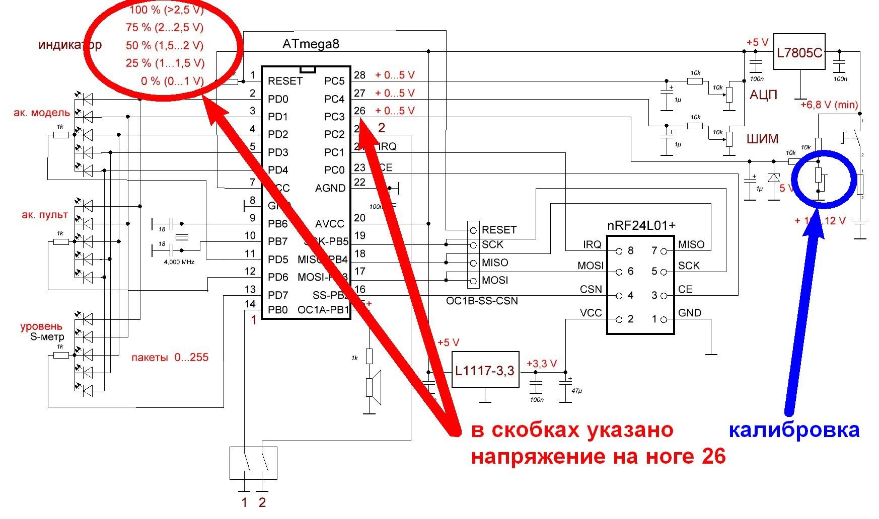

Прошил контролеры, все нормально прошилось. Запустил все работает за исключением индикатора во всех режимах светится красный свето диод нога 6 порт ПД4, хотя на ноге 26 "уровень заряда" 3,9В понятно что мало для полной зарядки но светится минимальный уровень не должен. Вытравлю на днях мосты, продолжу уже с Н мостами и двигателями.

не понял... в каких "во всех режимах" ? )) Вообщето есть Калибровка.
нога 26 - аккумулятор пульта. В зависимости от напряжения на 26 ноге, светодиоды светятся так (на схеме написано):
И вообще... В теме "Радиоуправление. Переходим на МК." обсуждаем самодельные модули, алгоритмы, и МК...
режимы индикации переключаю в ручную, то есть к общему катоду пяти светодиодов ноги 2-6 подключаю ноги 11-13 через галетник.
там есть отношение в процентах но нет напряжений на ноге 26 при каком
какой светится. Например 1В-красный порт пб4, 2,5В желтый порт пб3, готябы без цвета и процентов но по портам. Есть вопросы еще но с начало разберемся с одним а потом пойдем дальше.

там есть отношение в процентах но нет напряжений на ноге 26 при какой светится. Например 1В-красный порт пб4, 2,5В желтый порт пб3, готябы без цвета и процентов но по портам. Есть вопросы еще но с начало разберемся с одним а потом пойдем дальше.
На схеме (в скобках) написано при каком напряжении на ноге 26 какой светится светодиод...
пульт_1.jpg [200.79 KiB]
100 % (>2,5 V) - это значит, что при напряжении на ноге 26 больше 2,5 V светится светодиод №5
75 % (2...2,5 V) - это значит, что при напряжении на ноге 26 от 2...до 2,5 V светится светодиод №4
50 % (1,5...2 V) - это значит, что при напряжении на ноге 26 от 1,5...до 2 V светится светодиод №3
25 % (1...1,5 V) - это значит, что при напряжении на ноге 26 от 1...до 1,5 V светится светодиод №2
0 % (0...1 V) - это значит, что при напряжении на ноге 26 менее 1 V светится светодиод №1
Данные напряжения взяты примерно... т.к. я не знаю какой в пульте аккумулятор и какой делитель напряжения...
А ещё там есть подстроечный резистор для точной подстройки напряжения... Хотя я им никогда не пользуюсь))) Проще подкрутить программу))
Какие проблемы? ))Напиши при каком напряжении на ноге 26 какой должен гореть светодиод. Подкрутить программу -5 минут)))

MASIK --- ты балбес :oops:. Роман приношу свои извинения, а слона мы и не увидели 8) , на схеме все режимы есть. На ноге 26 3,9В (мерял прямо на ноге контролера) и все равно светится красный, на катоды подключена нога 12 контролера. Что может быть не так.

Диоды перевёрнуты... )) потому что они на схеме не подписаны)) Исправил... Поменяй прошивку в МК пульта.
