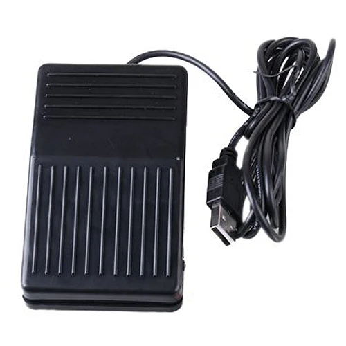

ART_ME
Сообщения: 3011
Зарегистрирован: Вс окт 02, 2016 07:34:45
Re: USB кнопка
Сообщение ART_ME »
Тогда уж еще проще: :))
Добавлено after 4 minutes 37 seconds:
А то и готовое без всяких хлопот!

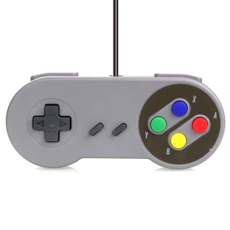

RomanST77
Сообщения: 10
Зарегистрирован: Чт ноя 10, 2016 16:19:04
Re: USB кнопка
Сообщение RomanST77 »
ART_ME писал(а):Тогда уж еще проще: :))
Я так сильно подозреваю, что эти девайсы работают как джойстики/геймпады, если нужна именно клавиатура - немножко не то. Но педаль крутая, да.
Update: а нет, как клавиатура тоже работает:
10 долларов и не надо попу морщить...
http://www.pcsensor.com/pcsensor-foot-s ... witch.html
