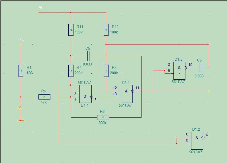

СообщениеДобавлено: Пн окт 26, 2009 20:33:26
Зарегистрирован: Вт сен 22, 2009 11:35:27
Сообщений: 30
Перерисовал входной каскад схему так. Все равно не могу понять как она работает и где у нее главное выход! Люди, кто учил цифровую технику в ВУЗЕ помогайте.Изображение
cxema.JPG [34.66 KiB]
СообщениеДобавлено: Пн окт 26, 2009 22:49:46
Карма: 27
Рейтинг сообщений: 1283
Сообщений: 7853
По первому импульсу запустится одновибратор и сформирует импульс по времени длинее любой помехи т.е. во время работы одновибратора он не реагирует на вход пока не закончит свою работу.
СообщениеДобавлено: Ср ноя 25, 2009 17:11:00
Сообщений: 30
Выходной сигнал откуда брать то, тот который защищен от дребезга?
