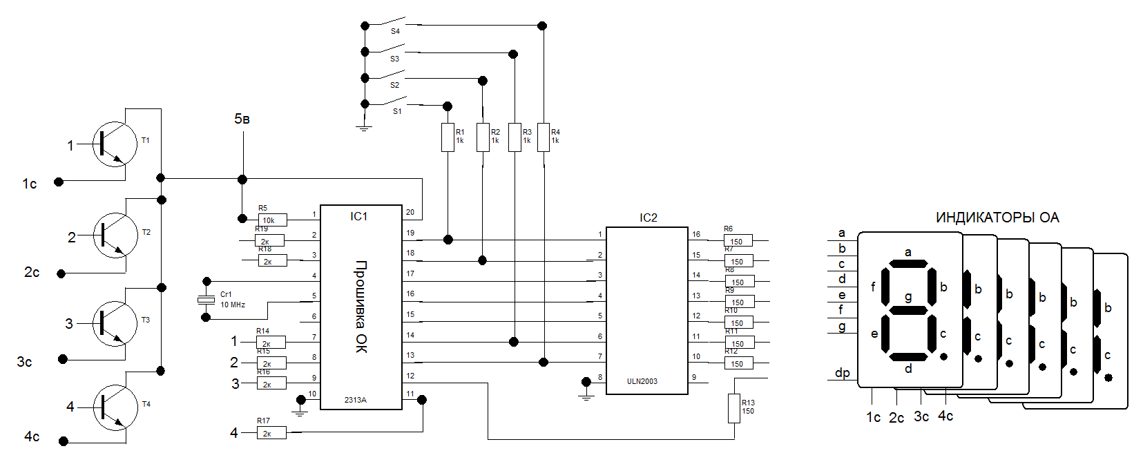

Доброго дня всем кто просматривает данную тему :beer: .Собрал часы работают! Затем решил собрать часы с 25 страницы от Coviraylhik http://www.radiokot.ru/forum/viewtopic. ... &start=480. Тоже работают неплохо- но собрал вторые на больших индикаторах через транзисторные
ключи(аноды и сегменты). При включении питания как положено НУЛИ - вот только кнопки не отвечают(СТАРТ и прочее) :dont_know: Что посоветуете. Думаю дело в программе, хотя...(да ещё, убираю ключи-подключаю маленькие индикаторы- Фсё работает).

killPIC&AVR писал(а): собрал вторые на больших индикаторах через транзисторные
Схему уточните, а лучше- нарисуйте, именно как у вас собрано!!
Если схема вот эта:
то, как вы к ней ключи подключили.
Резисторы в цепи базы есть?

Быстро накидал схему но суть понятна!

Да, наверно, дело в программе. Рисуйте схему что там подключено к анодам-катодам и куда подключены кнопки.
Сообщения: 44524
А попробуйте выводы МК, куда подключены кнопки- подтянуть к плюсу через резистор, ну, 10 кОм, например.. Или больше.. - номинал надо подбирать так, чтобы кнопки срабатывали, а сегменты не светились.. :dont_know: Дело в том, что в составе ULN2003 на входе стоят резисторы 2,7 кОм, которые через эмиттеры транзисторов сидят на "земле", возможно, программа обрабатывает это как "нажатая кнопка", точнее- все 4 кнопки нажаты.. :dont_know: Или замените ULN2003 на полевики- типа IRFZ** или IRFL**..

Резисторы подтягивал на 5v 10к. Я ещё вот что проделывал - перепрошивал МК на общий анод УБИРАЛ ULN2003, Оставлял только ключи на аноды- толку ноль.
Затем убрал ключи на аноды, оставил только всё как в схеме (постами выше) -подключаю индикаторы 0.56 с общим анодом Фсё работает.(ставлю всё на место перепрошиваю МК - кнопки не работают :dont_know: .

Убираете все ключи, ставите кнопки по схеме, корпус кварца соединяете с 10 лапой контроллера, загружаете из архива .hex. Задаете вопросы по косякам. :)
