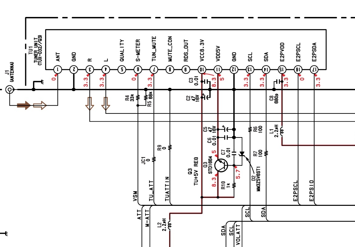

Я извиняюсь, схема не совсем от той магнитоллы с которой был снят тюнер. Вот правильная схема.
В ней не используется ни qaliti ни noise.
Да и не особо они мне нужны. При автопоиске я просто глушу тюнер сигналом TUN_MUTE.
Меня больше интересует правильный алгоритм автопоиска.
Ведь на магнитоле он наверняка работал как надо и искал "истинную" частоту.
По другим обсуждениям на форуме и ссылкам по TUX-032 я всё изучил до этого)). Но там не задействовали автопоиск.
Знаю что в современных чипах это реализовано в самом чипе а вот как реализовать автопоиск на этом тюнере.
Народ снифил шину i2c, и никто не упоминает о битах управления автопоиском. Значит он как то реализован по внешнему сигналу. Ну и вариант то один s-meter.

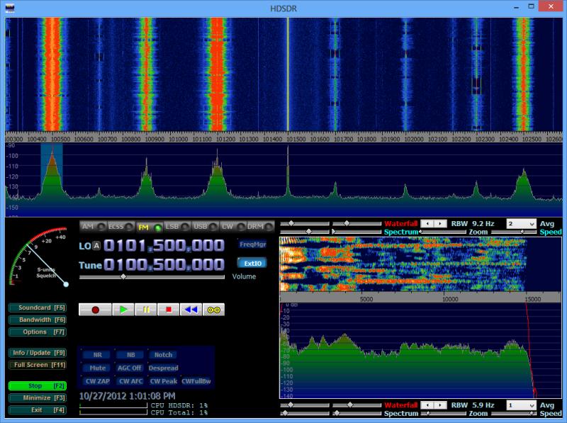

Chubaka писал(а):
Спасибо за информацию. Если не получится сделать математикой как описали выше, то буду что нибудь думать в этом направлении.
Боюсь что вариант предложенный Котёнок в нашем случае не подойдёт. Дело в том, что судя по схеме (отсутствие внешних контуров и фильтров), мы имеем дело с обычным ППП (приёмник прямого преобразования).
Наш приёмник имеет вход - антенна. Выход - левый, правый каналы звука, S-метр, выход RDS (текстовые сообщения, бегущая строка).
Другими словами - вся обработка сигнала производится внутри микросхемы: ADC (АЦП), DSP (сигнальный процессор), DAC (ЦАП)...
Имеем встроенный стереодекодер, встроенный процессор для RDS (текстовые сообщения, бегущая строка), встроенный RSSI (S-метр), встроенная AFC (АПЧ)... и т.д. Всё это управляется по двухпроводной шине... SCL, SDA.
Т.е. взять сигнал с детектора мы не можем.
Документ0.jpg [138.37 KiB]
Есть аналоги. Например Si4702/Si4703.
Врядли Si4702 можно считать аналогами. На TUX030 всё таки есть внешние контуры, если я правильно понимаю.

На схеме и на фото паказаны совершенно разные приёмники..)) На схеме ППП. На фото обычный супергетеродин с фильтрами и детектором...
На фото - можно брать сигнал с выхода детектора (Например постоянную составляющую).
Автопоиск можно сделать по разному... Просто по уровню S-метра - прошагать туда сюда, остановиться на среднем значении уровня сигнала...
Можно использовать уровень сигнала с S-метра для "грубой настройки" и одновременно сигнал с детектора (постоянную составляющую) для "точной настройки". При этом количество шагов будет меньше, но схема будет чуть сложнее...
Вместо S-метра можно использовать уровень шума (добавить в схему спектральный шумоподавитель). Показания спектрального шумоподавителя точнее, чем S-метра. Потому что S-метр показывает уровень сигнала + уровень помех, а спектральный шумоподаваитель показывает отношение сигна/шум. Но схема спектрального шумоподавителя сложнее... Не вижу смысла делать спектральный шумоподавитель и усложнять схему приёмника))
