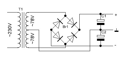

да пожалуста нам не жалко...
варианты :idea: :idea:
1транс (автотранс) с 230 до2х78в далее мос с 2 банками на 160в громозко слегка :)))
2 сифу выпрямители прямо с 230в (лучще 3 фазного) с дроселем и банкой 1плечо +110 второе -110... чуть получще но тоже не фонтан...
3 ИИП типа сварочного топологии с выходами по вторичке +-110в(или скока вам надо по вкусу)

Можно схему первого способа? а то никак понять не могу

да именно так по 1 варианту
если не надо галваноразвязку от сети вместо транса можнож сделать автотранс-он будет поменще и полегче
кстати имено так и запитан инвертор в Б5-(45-49) на 230 ват выхода махонький автотранс ват 40... с вторисек которого запитаны ОУ бп-шника просто по требованию требовалась работа при сет до 270в а тогдащние 2т809а имели всего 400в кэ и вылазили за ОБР при питани моста прямо от сети... попутно и средню точку для пасивной ветви полумоста получали...что позволяло ставить банки на 160в без подбора по утечкеи емкости...хотя они там и так 5приемки шли...
