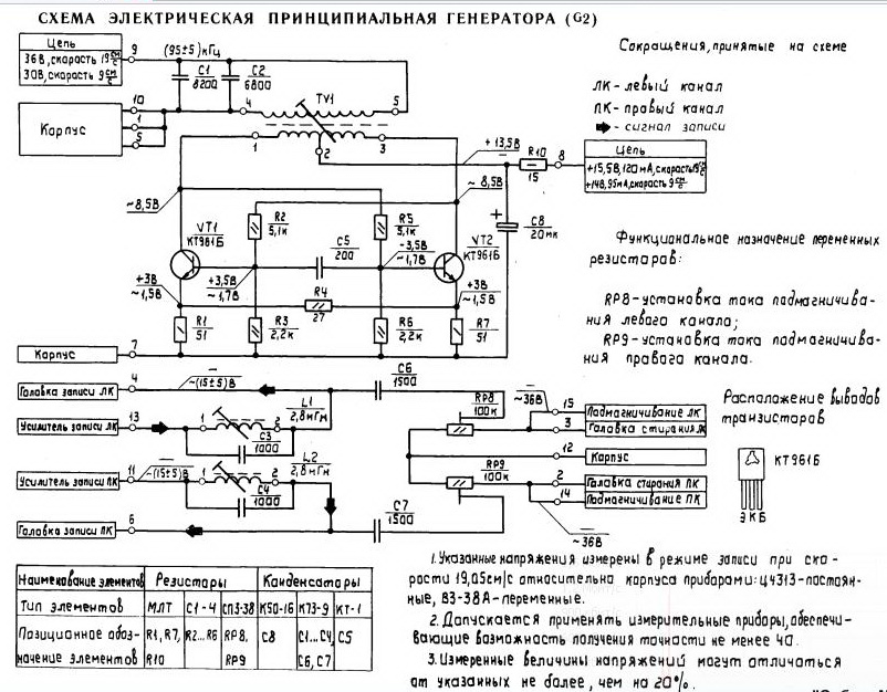

Кондёры - это хорошо... :))
Что со стиранием? :tea:
Плёнка правильно прилегает к бошкам? Я имею ввиду - относительно высоты рабочей поверхности...

причина плохой стирки обычно малое напряжение на выходе стирочного гены! вот тот туда и капать
гены чаще всего дает синус 80-150кгц старые стрелочные цешки с 2диодным полумостом такое как не страно мерили неплохо если стоят штатные диоды Д2,Д9 ,д18, д20 которые мерят до мегагерца даж..конечно погрешность уже не базовая...а болще но не 58%ЖЕ
ТАК ЧТО ИЩИТЕ ПОЧЕМУ НЕ ДАЕТ НУЖНОЕ НАПРЯЖЕНИЕ
\КСТАТИ МОЖНО ИМЕЯ ВОЛТМЕТР И НУЖНЫЙ ВЧ ДИОД И КОНДЕР МОЖНО СДЕЛАТЬ ДЕТЕКТОРНУЮ ГОЛОВУ МЕРЯЩУЮ АМПЛИТУДНОЕ вч НА ВЫХОДЕ ЛЮБОЙ dc ВОЛТМЕР
Полностью согласен!
Но сможет ли автор сбацать правильно? Всё-таки не 9 вольт... А все 36! :tea:
Я тоже грешу на ГСП - -от времени могла уплыть частота(от 100кГц) и соответственно и вых напруга тоже...
А это легче всего проверить Осликом! Пять минут измерений - и всё понятно! :)

Добавлено after 10 minutes 48 seconds:
Re: Восстановление работоспособности магнитофона Орбита МПК-107с
Да, к стати, Транс в ГСП (если мне изменяет память) там собран на чашках Б36 с подстроечным сердечником. Со временем физические свойства феррита меняются и частота "уплывает". Подстроечником иногда можно выставить прежние параметры. Но иногда приходится играться с кондёрами(С1 и С2) на вторичке - выходе на стирающюю бошку.
:idea: Есть мысль: А если параллельно бошке подключить св-диод с резистором таким, чтоб диод светился в половину и настроить транс "по максимуму"? Ведь транс настраивается именно на максимум амплитуды на выходе. :) ... раз уж нечем измерить напряжение.
ГСП.JPG [193.97 KiB]

не игра со св-диодом там ни к чему...
всеже надо мерть волты кстати судя по всему там напряга меняется от положения переключания скорости

Ну да! На 9-й скорости на бошке 30 вольт, а на 19-й скорости - 36 вольт. В любом случае не 16 вольт! :)

Да. Прилегает правильно., Пишет но не стирает хорошо. Но что интересно, несколько раз записывал музыкальные композиции слышно, решил стереть, (запись нажал,не подавая звук), всё что я записал почти стёрлось, а студийная запись так и слышна. Т е не стирает.
Ц4360 не мерит, если верить её показаниям то там свыше 1000 вольт.
Значит ГСП таки не в поряде. А студийная запись писалась на новую катушку с первого раза и по этому качество - глубина прониконвения в слой лучше. Следущая запись имеет меньшую глубину и по этому остаются следы старой. Для того чтобы окончательно стереть надо несколько раз пройтись без сигнала.
А причём тут вольты??? :shock: Мы говорим об высокой частоте размахом в 36 вольт.
Инструкция к прибору есть? :write:
Ваш прибор измеряет переменное напряжение в диапазоне 45Гц-20кГц. На частоте 100кГц будет врать, что собссно он и делает.
