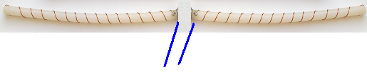

Re: Как работает антенна?
Как можно поместить диполь на частоту 27 МГц на дрон? Свободно, если не считать, что антенна может быть только из одиночного провода. Вот эффективность конечно дрянь, но и условия - прямая видимость.
Мне нужно образное понимание процессов, а не умение вычислять по формулам.noise1 писал(а):Если мутит от формул, то Вам в технике делать нечего. Ваше образование ограничилось 4 классом? Тогда придется поверить," Все по воле божьей".
Ставят так называемую удлиняющую катушку. Этим увеличивают электрическую длину антенны, но не физические размеры антенны. Излучает такая антенна очень плохо. Да и на 27 мегагерц давно уже никто не летает.АлександрЛ писал(а):Интересно, интересно... Ну,я могу поверить, что на частоте 2,4 ГГц можно сделать "диполь", а вот как вы уложите в модельку с полуметровым размахом крыльев ДИПОЛЬ на 30 (28) МГц? Это вообще- то будет хреновина 5 метров в размахе!
Думаю для 27 Мгц и не нужна прямая видимость, волны будут огибать препятствия.noise1 писал(а):Как можно поместить диполь на частоту 27 МГц на дрон? Свободно, если не считать, что антенна может быть только из одиночного провода. Вот эффективность конечно дрянь, но и условия - прямая видимость.

А если кусок провода (антенну) соединить индуктивным способом со входом приёмника. И получается что антенна вполне может состоять из одного куска провода.

В приёмнике с телескопом,в роли второй половинки диполя служит или общая шина схемы или сетевой провод.(противовес)Михаил_ писал(а): Я всего лишь хотел понять - почему телескопическую антенну подключают только одним концом к приёмнику. Ведь сигнал с антенны нельзя передать по одному проводу.
Можно передавать и по одному проводу.Что успешно делается в ВЧ связи по ЛЭП.
Антенна "Виндом" тоже работает по одному проводу.

Вторым проводом является общий провод схемы приемника, который фактически образует некий сложной формы проводник с открытой емкостью образованной с телескопической антенной. Эта открытая емкость и принимает электромагнитные колебания.Михаил_ писал(а):почему телескопическую антенну подключают только одним концом к приёмнику. Ведь сигнал с антенны нельзя передать по одному проводу.
1. Земля - это проводящая поверхность из-за воды и растворенных и диссоциированных в ней солей.Михаил_ писал(а):Откуда в земле берётся другой полюс ? В противовесе - земле наводятся, так же как и в антенне, токи и напряжения от радиоволн ?
2. В этой поверхности индуцируются токи Фуко от магнитной компоненты электромагнитных полей вблизи ее поверхности.
3. Магнитное поле создаваемое током Фуко эквивалентно магнитному полю, которое создал бы виртуальный проводник находящийся зеркально относительно проводящей поверхности от реального проводника, который сгенерировал сам ток Фуко.
Таким образом, мы получаем целый диполь из одного проводника. Но для этого вторая клемма антенного входа должна быть соединена с этой проводящей поверхностью непосредственно или через емкость..
4. Если индуктивно развязать штырь от приемника, а вторую клемму трансформатора со стороны штыря никуда не подключать, то прием будет осуществляться лишь той открытой емкостью, которая получилась между штырем и второй клеммой. А паче индуктивностью рассеяния самого трансформатора и паразитными элементами вторичной цепи (входными цепями приемника). То есть эффективность такой приемной антенны резко упадет.
Чтобы "что либо" включить во входной контур, это "что либо" должно иметь ДВЕ клеммы.a_klyuev писал(а):Диполь от этого не перестает быть диполем, и отличается от "разрезанного пополам" только высоким сопротивлением, что позволяет включать такой диполь не частично, а полностью во входной контур.
Вопрос был не о способах включения антенны, а об определении этой самой второй клеммы. Ибо она не всегда имеет явный вид.
