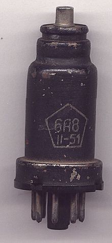

В конструкции от Р.Свореня подходящим для самодельного ЛПМ из всякого хлама оказался вот этот узел:
Действительно, если от лампы с октальным цоколем отделить этот самый цоколь
а потом аккуратно удалить из него штырьки, то получается подкатушечник, по размеру очень точно входящий в отверстие магнитофонной катушки.
Если взять цоколь от вот такой лампы:
то подкатушечник получается сразу плоским, но с 4-мя зарубками по внешнему диаметру.
У меня и пара тех и пара этих припасены с тех пор, удивительно, но и в компакт-кассету они входят по размеру достаночно четко! :shock:
