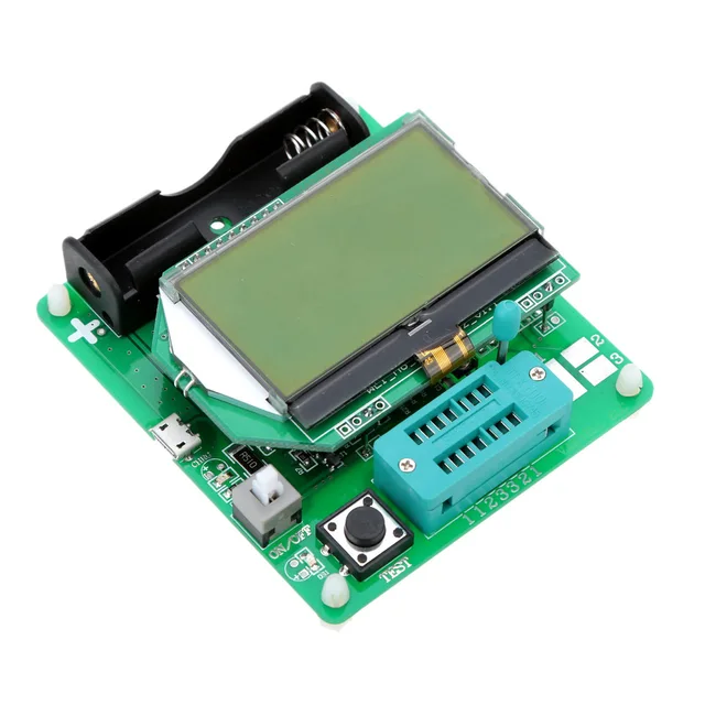

Транзистор тестер, не совсем мультиметр, но где-то и он?
У меня вот такой -
СпойлерM328 Multi-functional Chargeable 12864 LCD Display Transistor Tester Diode Capacitance Inductor ESR LCR Meter
Вчера я как-то расстроился, подбирая пару транзисторов с близкими параметрами, из пакета с транзисторами ВС547 (новые, кремний, НПН, новые, не паяные)
Вставляю транзистор, нажимаю на кнопку, появляются результаты. Включаю кнопку через 2 секунды, параметры заметно утекли. Нажимаю кнопку ещё раз, они утекли ещё дальше!
И в разное время транзистор показывает разные цифры.
И так все транзисторы.
И как же тогда подбирать пару?!
Кстати, подобная, быстрая текучка параметров у меня была и при замере (германиевых) транзисторов диджитал мультиметром VC9805А+ (в котором я уж совсем разочаровался. На мой взгляд, это халтура, а не прибор)
Может кто прояснит? Эту неустойчивость параметров?

Может температура сказывается? Нагреть руками, или подышать на него, параметры обязательно уплывут.
Это в общем-то нормально. От этого никуда не деться.

agn писал(а):Может температура сказывается?
Неужели транзистор так меняет температуру от того, что его включили в прибор?
От тока прибора что ли?
Окружающая температура стабильна. Контакт с пальцами минимален.
agn писал(а):Это в общем-то нормально. От этого никуда не деться.
Тогда как определить к/у у такого плавающего измерения?

В любом случае, при измерении на транзисторе рассеивается какая-то мощность. Естественно, кристалл нагревается немного. При этом обязательно параметры транзистора убегут.
К примеру, подключаю BC547B к приборчику, что снизу.
При подключении показывает коэфф. усиления 340. Немного постоит, показания поднимаются до 348. Нагреваю руками, вижу уже 353.
Это при токе через транзистор около 3 мА.
Погрешность около 4%.
Нагреваю паяльником, уже 430...
Как измерять? Примерно. Здесь ведь не нужна большая точность.
Вообще, Ку транзистора это не постоянная величина. Зависит от многого. От температуры, от режима измерения и от пр. факторов.
Попробуйте измерить Ку при другом токе через транзистор, Ку будет другим. Показания могут на порядок отличаться.
Для полного счастья, измерять нужно в режиме, при котором транзистор будет работать в схеме.
Например, у мощных транзисторов типа 2N3055 и подобных, при малых токах Ку может быть под сотню.
При токе, близком к максимальному для транзистора, он упадет, вплоть до 5...10.
В грамотно спроектированной схеме все это должно быть учтено...

agn писал(а):В любом случае, при измерении на транзисторе рассеивается какая-то мощность. Естественно, кристалл нагревается немного.
Спасибо за разъяснения. Успокоили :)
