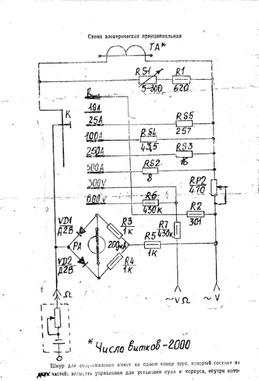

Доброго времени суток! Помогите, а то умру!
Вроде теорию знаю, паяльником работать умею, а споткнулся на первом же вопросе.
Есть токоизмерительные клещи Ц4501. На 100 амперах завышает аж на 10 делений!!! (Схему приложил). Грешу на RS4(R10) 43,5 Ом.
И вот два вопроса:
1) Правильно ли думаю насчёт сопротивления или может ещё что быть? Ещё предполагаю проверить R3(R5) R4(R6) R5(R13) и покрутить RP2(R14). Какие советы дадите?
2) Что-то я запутался как ток идёт:
- с ТА налево по RS1(R4*) и R1(R7) тут вроде всё ясно (кстати, что значит эта звёздочка * ? И кстати RS1(R4) вроде как реостат но на плате его нет, вроде там обычный резистор)
- с ТА налево вниз до 9 потом на 5 далее делится, один ток обратно на ТА, а второй через RS4(R10) далее через RP2(R14) и R5(R13) вниз к * не идёт т.к. отключено, далее разделяется на R3(R5) и R4(R6) и вот дальше ткните мне пальцем потому что далее я совсем не соображу как ток течёт! Что такое диод и диодный мост я знаю и как работает тоже знаю, скажите пожалуйста как далее течёт ток?
- ещё куда-нибудь ток течёт?
К контактам R * V ничего не соединятся.
Прошу помощи, товарищи!

Настраивайте прибор на пределе 10А можно покрутить R14 и подобрать R4,
остальные диапазоны должны пойти автоматически.
Если это не так и 10А идёт, а погрешность только на 100А то смотрите R10, или
контактную площадку переключателя, она обычно подгорает когда
переключают предел под током.

прооверить переключатель-на подгар
и все резисторы на номинал точным прибором
калибровки там вроде отделно нет-тока регулировкой головы
пс както ковырял подобные -голова сдохла

Спасибо за помощь, дело было в крутилке, точнее в контактах. И ещё подстрочный немного покрутил. Всем удачи!
