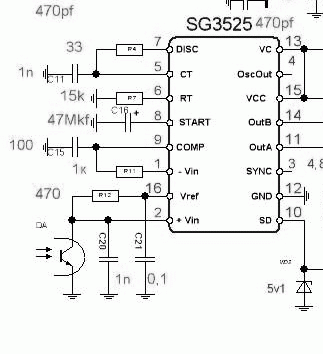

Добрый вечер!Продолжаю я мучить свой бп тестами и наткнулся на проблему со стабилизацией напряжения.
Перебрав не один десяток схем стабилизации на 3525 выбор обвеса 3525 пал на эту схему
Диод оптопары подключен вот таким образом
С делителя R40,41 у нас идет 14в и дальше подстроечником R43 выставляем нужное напряжение на бп.
Выставить проблем нет, но вот сама стабилизация не хочет работать под нагрузкой.
Смотрел осцилом на первичке, когда напряжение на выходе проседает, то ширина импульса увеличивается, но получается что этого мало, пробовал увеличить резистор между 1 и 9 ногой sg3525 с 1к до 470к, 570к, это не помогло, как мне всё же добиться хорошей работы стабилизации ?

Почему бы вам не дать полную схему вашего устройства.
И почему не пользуете ТЛ431 ?

Так у вас стабилизации напряжения нет. Стабилизация напряжения это когда опорное напряжение сравнивается с выходным напряжением, напряжение ошибки усиливается и управляет ШИМ. У вас нет опорного напряжения, в качестве него выступает напряжение зажигания светодиода. Поставь как советовали ТЛ431 там есть опорник и усилитель.

Резистор на питание светодиода оптопары выбираем так что бы не превысить ток светодиода. (даташит на оптопару )
Ну а на управление ТЛ431 при 100вольтах, должно быть 2.54 вольт , так же по даташиту и ток гляньте.
Я если найду у себя, где то у меня было от 50, до 100 вольт регулировка.

Вот попробуйте , должно от 85вольт до 120 регулировать.
Так же учтите что на резисторе 2к7 падает почти полное напряжение , то есть от 80 до 120 вольт при токе около 50 миллиампер , так что расчитайте его мощность . (можно попробовать 4к7 поставить и снизить ток до 20 миллиампер )
Расчет вел для 817 оптопары, и ток на ней в среднем около 45 миллиампер.
Не претендую на точность, проверять на свой страх и риск , номиналы делать как на схеме, любое изменение без понимания чревато.
Так что включать с прибором на выходе и если превысит 130 вольт, значит не работает.
Пробуйте .
Переменник можно убрать (закоротить) , тогда будет минимальная напруга, для проверки пойдет.

Даже лучше вот так.
R39 можно не ставить.

А зачем зря греть воздух, достаточно резистор R5 увеличить до 1-2к, непонятно почему автор так его занизил. Можно и источник 5в перегрузить.

Коэффициент передачи оптопары PC817 равен 50-600%. Значит при сопротивлении резистора R5 1к и самой плохой PC817 транзистор откроется полностью при токе 10мА. В рабочем режиме транзистор открыт на половину, так что есть запас в 2 раза.
Я бы даже увеличил R5 до 2-3к и снизил бы ток через светик.

А рассчитывать ток светика надо исходя из нужного тока транзистора и коэффициента передачи оптопары.

Добрый день, подключил я стабилизацию по схеме Enigm`а, напряжение регулируется только от 23в до 29в
Нет таких вещей, которые нельзя было бы доказать, но есть люди, которым ничего нельзя доказать.
 Заголовок сообщения: Re: Стабилизация напряжения на SG3525
СообщениеДобавлено: Чт авг 25, 2016 10:49:03
Карма: 16
Рейтинг сообщений: 236
Зарегистрирован: Вт апр 03, 2012 20:36:41
Сообщений: 1663
Откуда: Сочи
на управляющем выводе тл431 сколько вольт ?
резистор точно на 150к ? а второй на 3,3к ?
R7 можно повысить до 4,7к
Резистор R5 на своей схеме увеличили до 1-2к ?
