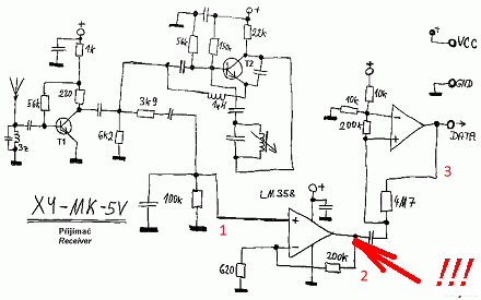

Получил (наконец, августь, отпуски) свои модулей FS100A и XY-MK-5V - 433MHz.
Посколько не доверяю roman.com сделал свой замеръ.
Условия замеров - передатчик
- питание 4,76В
- антена 25см прямой провод
- расстояние до приемника
-- 1м - воздух
-- 6м - кирпичная стена (внутренная)
-- 8м - 2 * кирпичная стена (внутренная) + касателная до железо бетона (межетажная лестница)
-- 11м - 2 * кирпичная стена (внутренная) + железо бетона (межетажная лестница) + железобетон (межетажная плита ??? - по нашему плоча)
Условия замеров - приемник
- антена 34см скрученной в спирали
- питание 5В
Замеръ проводил на входе ОУ после приемника, на въходе первого ОУ (усилителя) и на въходе ТШ.
Изображение обозначил через 1, 2 и 3.
резултат:
На нижнем осцилограмму всегда сигнал в въходе (т.3). Еще раз - ето сигналъ снятъ с приемника. Реалнъе.
Сделал и усилителя предложеннъй roman.com - усилитель ограничителя. Проверил и его работу. На дистанцию возле 10м сигнал с ОБЕИХ пропадает. Если и есть разница в расстояние приема то она въразается сантиметрами (до 25см - на 10м - передатчик находился на ступенки лестницъ).
Сигнал с обеих въхода (ТШ и ОУ) въглядел примерно так
Изображение верх ОУ, низ ТШ.
Подключил кодера и декодера на 8 дискретнъх команд. Через въхода ТШ увереннъй прием на все расстояния до около 10м. Здесь стоит упомянуть, что поднял питание передатчика до 5В (ето мой недосмотр - опътъ проводил на 4.76В). Через усилитель ограничителя - не добился никакого приема и с расстояние 0,5м - несмотря на приличнъе осцилограммъ.
Прошу ети даннъе не принимать как точку отсчета, закона. Для моих кодер/декодер нужен хороший сигнал (ето я писал давно). Если на усилителя ограничителя сделать хорошую математику, то и он будеть работать. Или что-то другое.
Как-то так.

Запросто
1MHz / 20 mV
Имеем в виду, что в етой точке подключен штатнъй ОУ, ОУ по схеме roman.com и осцилограф
Извини за качество - web камера.....
Еще
с красной линии обозначил недостающего транзистора !!!!!???? А модуль работает. Я взял два комплекта, тестировал один. После теста заметил что там транзистора-то НЕТ!!!!?????

Ну и что у нас тут..)) Ну вот.. появились осциллограммы. Посмотрели.. изучили работу заводского радиомодуля.. Ещё раз убедились... Всё как и ожидалось.
botchin писал(а):
Условия замеров...
Вообще...при сравнеии двух схем, точные условия не важны. Главное чтобы в процессе эксперимента условия не менялись.
Эх... ну хоть бы справочник какой бы открыл.. учебник физики чтоли... Зависимость средней мощности сигнала от расстояния... я даже не знаю. Получается так:
1- на расстоянии 10 метров - сигнал есть.
2- на расстоянии 10,25 метров - сигнала никакого нет.
Мдя... :roll:
Проще говоря:
Хотя "китайца" настроили порог срабатывания ТШ довольно точно, но при 10 метрах ТШ уже не работает.
А простой усилитель (или усилитель-ограничитель) работает (с шумами, но работает).

Продолжаем ...
За зоной уверенного приема.
Напомню - при питание передатчика 5В мъ получили увереннъй прием на расстояние 10м.
Сделал что-то такое
Особо не думал. ТШ с автоподстройки порога срабатъвания. Добавилось еще метр. Правда (у меня на въходе декодера светодиодъ) после 10м диодъ начинают моргать!!! теряются пакетъ. Но думаю, 11м внутри дома, через стенки и железобетона для модуля за 2евро - неплохо.
Посмотрел на осцилографа - на въводе 2 U2 треугольное (точнее експонента) напряжение размахом до 1В (при передатчик на 1м). можно увеличить кондензаторъ С1, С2 и/или R4,R5. Не буду делать - лень.
PS: Сообразил, что усиление первого каскада дожно бъть как в заводском модуле. Поставил как там. Въигръш не столь большой. Где-то около 2 ступени лестницъ - вот такая единица измерения. Дальше копать не буду .....

Денис, сделаю. Только вот с 5м проблема. В смъсле, что если 5м то я должен поставить за стенкой, а 4.5м уже будут в той же комнате. Думаю, вас устроить и 4.5м
Сейчась у меня немножко дела, но думаю, к вечеру сделаю.

Изображение(кликабелно)
Расстояние 4,5м - воздух.
под снимок первое число длина антенъ. Потом вольт/дел - верх, вольт/дел - низ и разница в амплитуду на въходе ВЧ части приемника.
Для длинъ 5 и ниже очень чувствителное к прохождение мимо его. И не только на линию приемник-передатчик.
На 8, 4 и 3.5 в верхней части нижней осцилограммъ иногда появляется сигнал звуковой частотъ.
Последная (вправо - вниз) на стороне передатчика антенна 2см, на приемника 34см. В верхей части доволно кръпнъе помехи с ампл. 1/4-1/3 полезного сигнала.
Рад буду если помог.

Это мы просто для интереса использовали алгоритмы работы старых заводских модулей... из серии МRFхххх ... типа MRF49XA... RFM69HW...
Во всех современных заводских радиомодулях на выходе детектора никаких усилителей нет. А сигнал с детектора подаётся прямо на АЦП. Например радиомодуль из серии ССхххх ... или из серии Siхххх ... или из серии nRF24L01+...
Причём судя по даташиту, АЦП в некоторых радиомодулях стоит не на выходе детектора, а на выходе УПЧ (оцифровывает ПЧ).
RX 1.JPG [126 KiB]
Ну да ладно)) Суть от этого не меняется. Короче... чтобы повысить дальность связи, нам нужен нормальный АЦП (поставим на выходе приёмника).
1.jpeg [29.83 KiB]
В нашем МК есть АЦП. Осталось придумать как его использовать... :tea:
