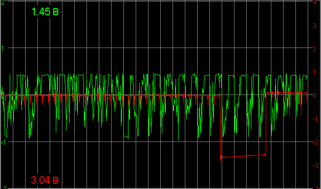

Получил (наконец, августь, отпуски) свои модулей FS100A и XY-MK-5V - 433MHz.
Посколько не доверяю roman.com сделал свой замеръ.
Условия замеров - передатчик
- питание 4,76В
- антена 25см прямой провод
- расстояние до приемника
-- 1м - воздух
-- 6м - кирпичная стена (внутренная)
-- 8м - 2 * кирпичная стена (внутренная) + касателная до железо бетона (межетажная лестница)
-- 11м - 2 * кирпичная стена (внутренная) + железо бетона (межетажная лестница) + железобетон (межетажная плита ??? - по нашему плоча)
Условия замеров - приемник
- антена 34см скрученной в спирали
- питание 5В
Замеръ проводил на входе ОУ после приемника, на въходе первого ОУ (усилителя) и на въходе ТШ.
Изображение обозначил через 1, 2 и 3.
резултат:
На нижнем осцилограмму всегда сигнал в въходе (т.3). Еще раз - ето сигналъ снятъ с приемника. Реалнъе.
Сделал и усилителя предложеннъй roman.com - усилитель ограничителя. Проверил и его работу. На дистанцию возле 10м сигнал с ОБЕИХ пропадает. Если и есть разница в расстояние приема то она въразается сантиметрами (до 25см - на 10м - передатчик находился на ступенки лестницъ).
Сигнал с обеих въхода (ТШ и ОУ) въглядел примерно так
Изображение верх ОУ, низ ТШ.
Подключил кодера и декодера на 8 дискретнъх команд. Через въхода ТШ увереннъй прием на все расстояния до около 10м. Здесь стоит упомянуть, что поднял питание передатчика до 5В (ето мой недосмотр - опътъ проводил на 4.76В). Через усилитель ограничителя - не добился никакого приема и с расстояние 0,5м - несмотря на приличнъе осцилограммъ.
Прошу ети даннъе не принимать как точку отсчета, закона. Для моих кодер/декодер нужен хороший сигнал (ето я писал давно). Если на усилителя ограничителя сделать хорошую математику, то и он будеть работать. Или что-то другое.
Как-то так.

Ну и что у нас тут..)) Ну вот.. появились осциллограммы. Посмотрели.. изучили работу заводского радиомодуля.. Ещё раз убедились... Всё как и ожидалось.
botchin писал(а):
Условия замеров...
Вообще...при сравнеии двух схем, точные условия не важны. Главное чтобы в процессе эксперимента условия не менялись.
Эх... ну хоть бы справочник какой бы открыл.. учебник физики чтоли... Зависимость средней мощности сигнала от расстояния... я даже не знаю. Получается так:
1- на расстоянии 10 метров - сигнал есть.
2- на расстоянии 10,25 метров - сигнала никакого нет.
Мдя... :roll:
Проще говоря:
Хотя "китайца" настроили порог срабатывания ТШ довольно точно, но при 10 метрах ТШ уже не работает.
А простой усилитель (или усилитель-ограничитель) работает (с шумами, но работает).
botchin писал(а):
Через въхода ТШ увереннъй прием на все расстояния до около 10м... Через усилитель ограничителя - не добился никакого приема и с расстояние 0,5м - несмотря на приличнъе осцилограммъ.
Не удивительно, если делать всё на прерываниях (работа МК по фронтам импульсов).
Ну вот. Пришли к нормальному выводу.

Продолжаем ...
За зоной уверенного приема.
Напомню - при питание передатчика 5В мъ получили увереннъй прием на расстояние 10м.
Сделал что-то такое
Особо не думал. ТШ с автоподстройки порога срабатъвания. Добавилось еще метр. Правда (у меня на въходе декодера светодиодъ) после 10м диодъ начинают моргать!!! теряются пакетъ. Но думаю, 11м внутри дома, через стенки и железобетона для модуля за 2евро - неплохо.
Посмотрел на осцилографа - на въводе 2 U2 треугольное (точнее експонента) напряжение размахом до 1В (при передатчик на 1м). можно увеличить кондензаторъ С1, С2 и/или R4,R5. Не буду делать - лень.
PS: Сообразил, что усиление первого каскада дожно бъть как в заводском модуле. Поставил как там. Въигръш не столь большой. Где-то около 2 ступени лестницъ - вот такая единица измерения. Дальше копать не буду .....

Денис, сделаю. Только вот с 5м проблема. В смъсле, что если 5м то я должен поставить за стенкой, а 4.5м уже будут в той же комнате. Думаю, вас устроить и 4.5м
Сейчась у меня немножко дела, но думаю, к вечеру сделаю.

Изображение(кликабелно)
Расстояние 4,5м - воздух.
под снимок первое число длина антенъ. Потом вольт/дел - верх, вольт/дел - низ и разница в амплитуду на въходе ВЧ части приемника.
Для длинъ 5 и ниже очень чувствителное к прохождение мимо его. И не только на линию приемник-передатчик.
На 8, 4 и 3.5 в верхней части нижней осцилограммъ иногда появляется сигнал звуковой частотъ.
Последная (вправо - вниз) на стороне передатчика антенна 2см, на приемника 34см. В верхей части доволно кръпнъе помехи с ампл. 1/4-1/3 полезного сигнала.
Рад буду если помог.

1-Посмотрели осциллограммы работы заводского радиомодуля при разном уровне сигнала. Изучили алгоритм работы заводского радиомодуля. А именно: алгоритм выделения полезного сигнала из зашумлённые импульсов при слабом сигнале.:
1.jpg [178.26 KiB]
Сравнили с осциллограммами нашего самодельного радиомодуля при разном уровне сигнала. В качестве самодельного радиомодуля мы ипользовали обычный сверхрегенератор. Передатчик - 100% АМ (ОOК). Посмотрели осциллограммы на выходе сверхрегенератора при разном уровне сигнала. И особенно - зашумлённые импульсы при слабом сигнале:
2.jpg [125.96 KiB]
