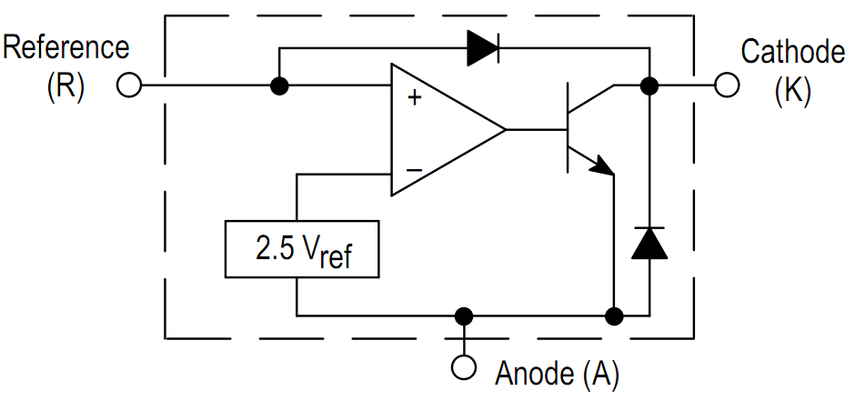

Продолжая тему...
Из даташита:
Получаем любое необходимое опорное напряжение.
Есть вопрос по такому подключению: разве Uout не зависит от входного напряжения? Допустим, если я к Uin подключу аккумулятор, во время работы он будет садиться и вольтаж будет падать, соответственно будет меняться вольтаж и на делителе и соответственно будет меняться "настройка" опорника. Не будет ли в таком случае "опорное напряжение" "плавать" в зависимости от Uin? Или там все будет стабильно?

Делителем устанавливается требуемое напряжение стабилизации тл. Внутри тл уже есть ион 2.5в с которой сравнивается напряжение на делителе. Тл открывается только тогда когда напряжение на делителе превысит 2.5в.
Чтоб понять как работает тл, нужно знать как она устроена. А это ион 2.5в+компаратор+биполярник н-п-н на выходе.
Будет стабильно, если ток через TL431 не станет меньше 1 мА.
Если все правильно рассчитано, то нет.
Для правильного расчета берешь Uin - минимальное, до которого у тебя разрядится аккумулятор. Например если стандартный от UPS на 12В, то закладываешь 10.8В, для LiIon 3В. Надеюсь схему защиты от переразряда аккумулятора ты предусмотрел?
Теперь по токам.
I1 Через цепочку R2-R3 прикидываешь по закону Ома.
I2 Через цепочку R2-Adj по даташиту. Это несколько мкА.
I3 На TLку закладываешь 1мА.
I4 Ну и добавляешь максимальный выходной ток.
Теперь зная минимальное падение напряжение на R1, и ток через него (а он будет равен сумме выше описанных 4х токов) рассчитываешь максимальное значение R1<(Uin-Uout)/(I1+I2+I3+I4(max)).
После этого проверяешь, какая мощность будет выделятся на TLке, при максимальном входном напряжении, при условии I2=0 и минимальном (лучше нулевом) I4.
Если мощи будет много, и разница между Uin и Uout позволит, можно будет поставить линейный стабилизатор.
