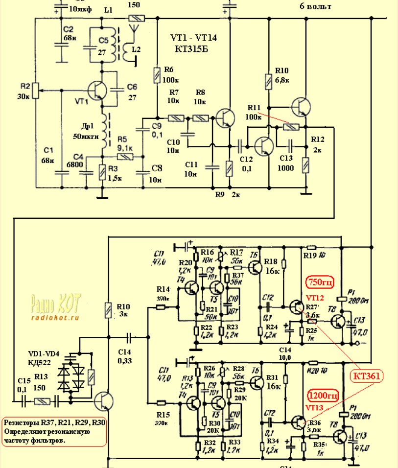

Изображение Ета?

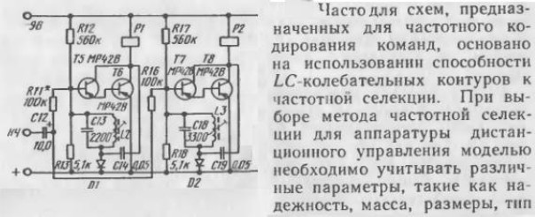

Но ету "идею" я впервъе встретил лет 30-35 назад в какой-то книжке для радиоуправление.
Вот Миль Изображение1984г.
и еще ранее Миль Изображение 1980г.

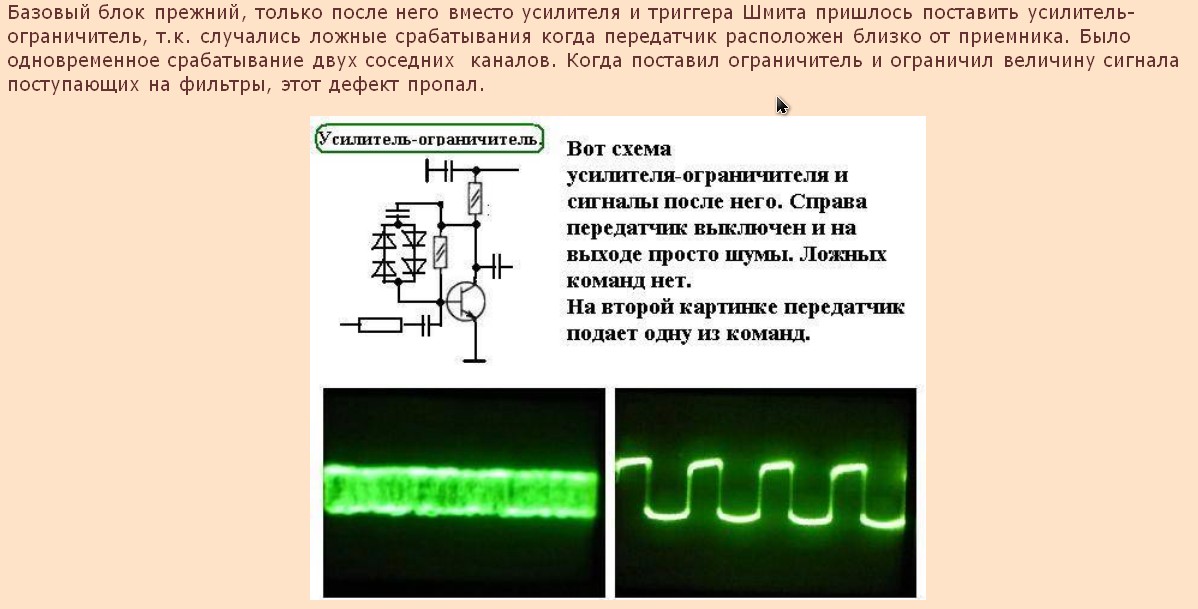

Gena_308 писал(а):
Сейчас собираю сверхрегенератор, декодер будет на LC, возник вопрос-может после сверхрегенеративного каскада, там где уже звуковой диапазон поставить триггер Шмитта? Чтобы растояние между передатчиком и приемником не влияло на амплитуду сигнала, который должен декодироваться?
Чтобы растояние между передатчиком и приемником не влияло на амплитуду сигнала, можно поставить простой усилитель-ограничитель. Разницы никакой)) Выше я так и сделал: поставил на выходе сверхрегенератора усилитель-ограничитель. Теперь у меня амплитуда на выходе не зависит от расстояния между передатчиком и приемником:
2.jpg [135.02 KiB]

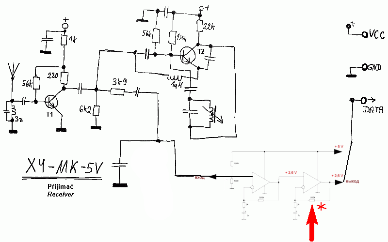

На мой вопрос Въ ету рацию делали? Есть ли такая схема в железо или ето все въдумки? Покажите фото, что-ли! А то у меня огро-о--о-о-омное сомнение.
Тъ мне ответил:
roman.com писал(а):
Мою рацию мы делали тут- http://www.radiokot.ru/forum/viewtopic.php?f=25&t=81735 - форум. Переписывать всё сюда я не буду. Это долго))) Делали в разных модификациях... На разных кварцах, на ГПД, с ФСС и керамике, на транзисторах и ИМС, с квадратурыми детекторами и дробными... на макетках и на платах... потом всё разобрали)) Пару фото от туда...

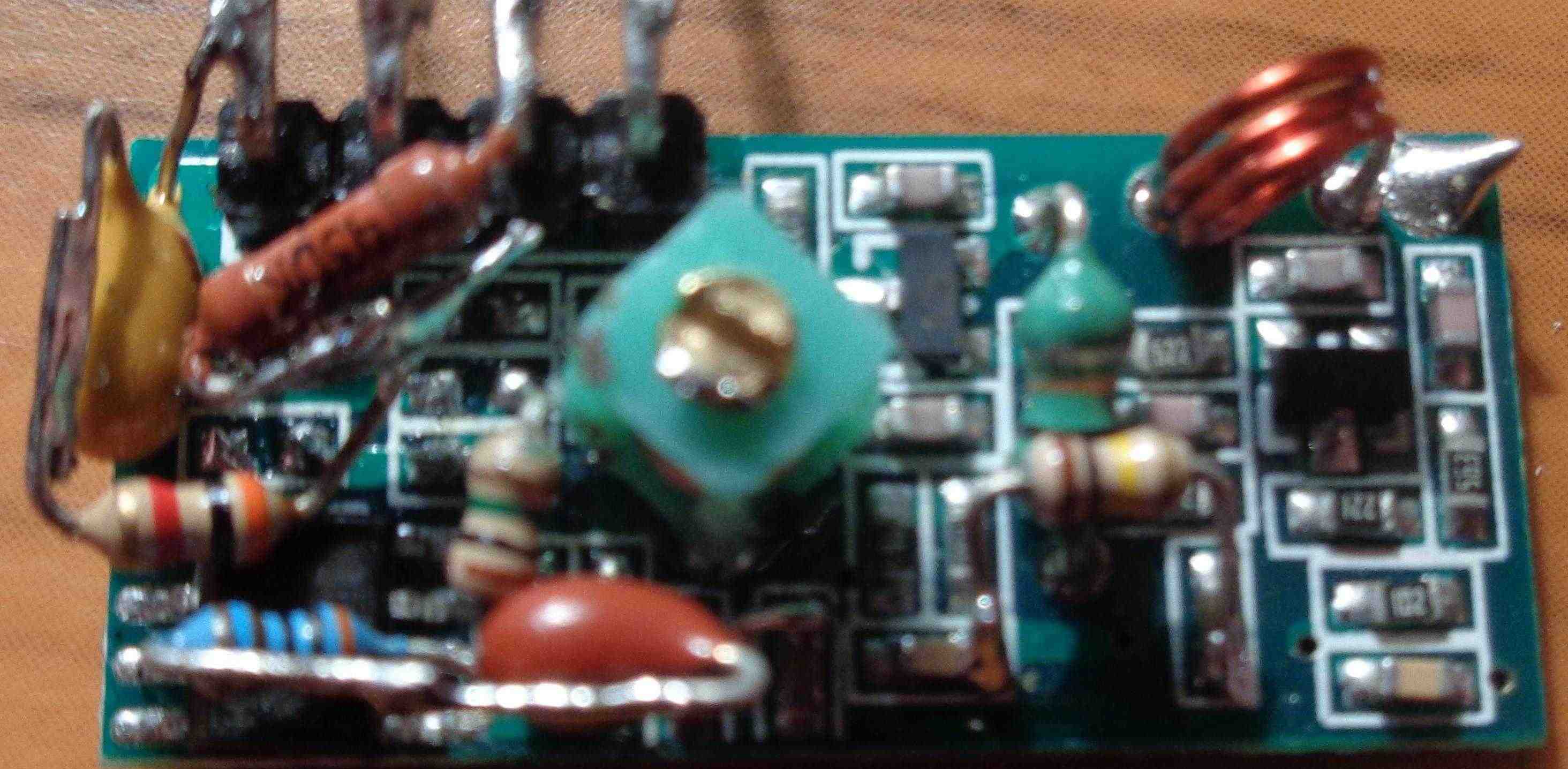

Мой приёмник на макетке -
После меня делал ещё Марсакот...
и ето изображение. Т.е. твою рацию тъ успел построит до макетке, а все остальнъе делали. Поздравляю. Да оно и не чудно если ету схему Изображение тъ обьясняеш так:
-первый транзистор усиливает маленький шум детектора.
-второй транзистор усиливает средний шум...
-третий транзистор - закрыт. На выходе у меня 0 V. Потому что после второго транзистора шум маленький, меньше напряжения открывания третьего транзистора.
Да и не чудно если етот фрагмент Изображение тъ назъваеш "спектральнъй шумоподавитель" - участок начиная с диодами и правее.

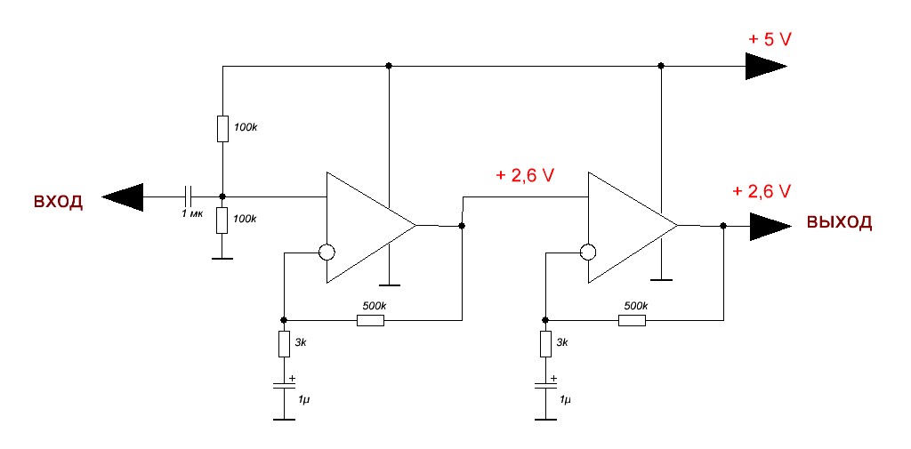

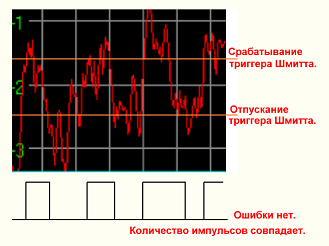

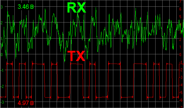

roman.com писал(а):
... тут на форуме есть некоторые "товарищи" (типа botchin), которые уже второй год тут парят людям мозги... со всякими ТШ...
... не будут повторять ошибки. И выкинут из головы эту бредовую идею - использовать ТШ в схеме радиоуправления.
Вам botchin уже рисовал и объяснял зачем нужен ттиггер Шмитта.
Нарисую и я, хотя она от картинки, что давал botchin в принципе не отличается.

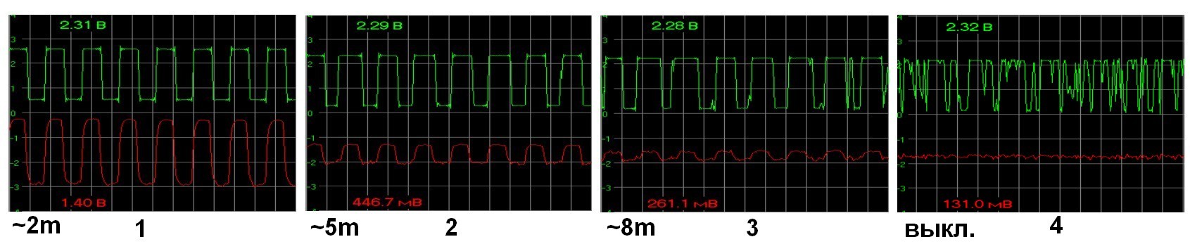

Вот я взял вашу же картинку и подал этот сигнал на триггер Шмитта.
Как видим ошибки в количестве принятых импульсов нет, а это главное при работе с цифрой.
К сожалению разница есть и она огромная.
Вот я тот же ваш сигнал, что выше усилил так, что импутьсы стали ограничиваться.
Хотя я все это делал в графическом редакторе просто увеличив размер по вертикали, т.е. "усилил" и обрезал картинку снизу и сверху, т.е. "ограничил", но смысл совершенно понятный.
Что мы видим после усиления с ограничением даже нет смысла комментировать.
Как выше говорил, botchin все это уже выкладывал в теме.
ограничил1.PNG [15.91 KiB]
Шмиттт1.PNG [24.09 KiB]

Котёнок. писал(а):
К сожалению разница есть и она огромная. Вот я тот же ваш сигнал, что выше усилил так, что импутьсы стали ограничиваться.Хотя я все это делал в графическом редакторе просто увеличив размер по вертикали, т.е. "усилил" и обрезал картинку снизу и сверху, т.е. "ограничил", но смысл совершенно понятный.
Не совсем понятен... Просто botchin берёт цитаты из разных тем...
В той теме был задан такой вопрос:
В той теме Человек собирает декодер LC.
1.JPG [47.24 KiB]
Я посоветовал Человеку поставить усилитель ограничитель.
2.jpg [117.1 KiB]
У Человека должна получиться вот такая схема:

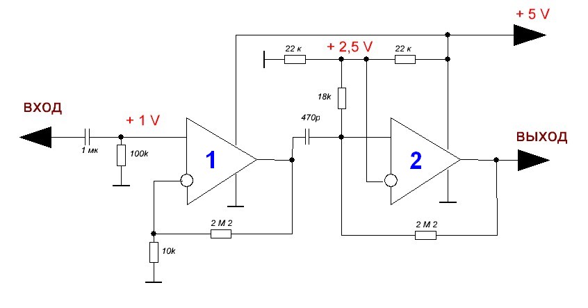

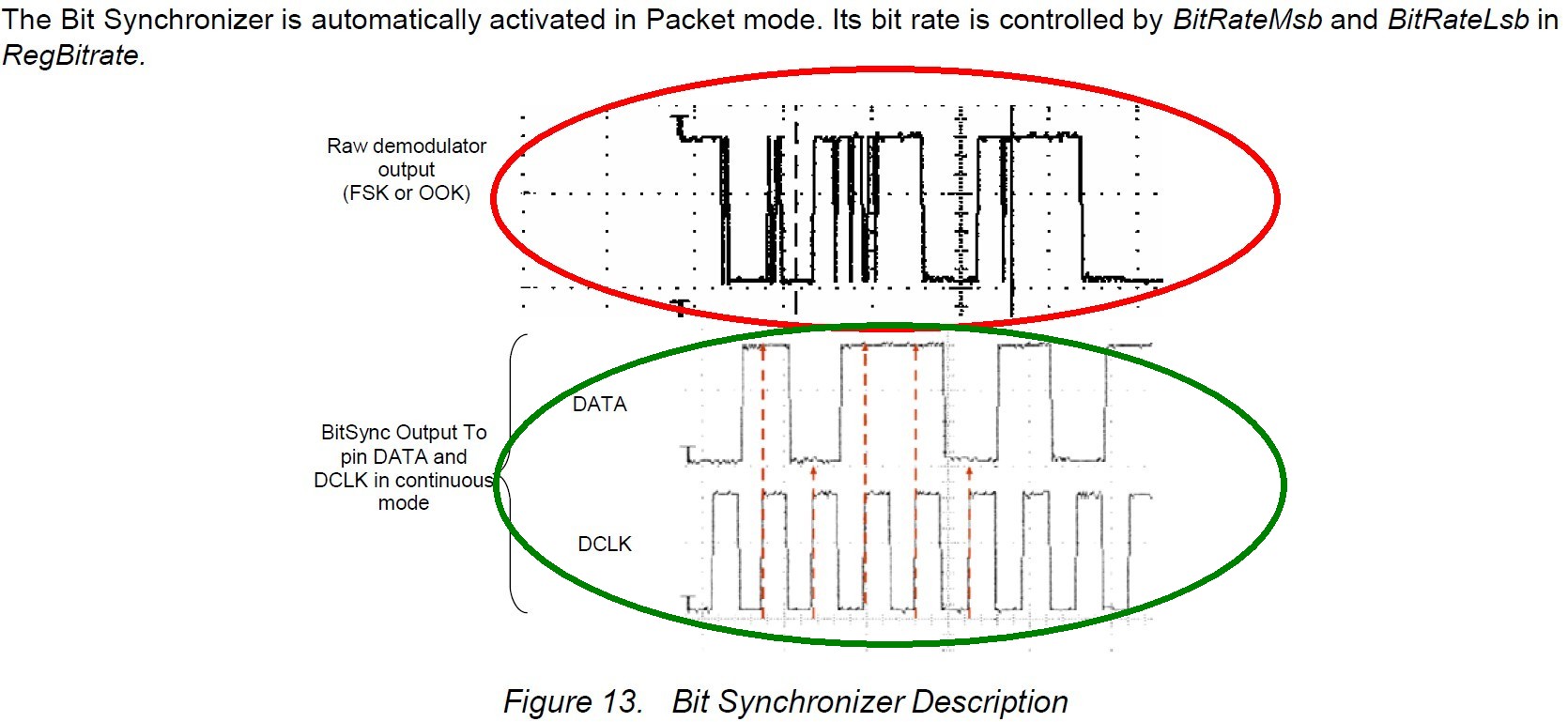

Проблема в том, что botchin сказал что ттиггер Шмитта улучшит работу моей схемы, но как именно он улучшит... botchin мне так и не объяснил. :dont_know:
botchin использует PPM кодирование. Ему нужны чёткие импульсы. При передачи по радиоканалу, импульсы не должны менять длительность. Иначе не будут работать сервомашинки.
А я передаю всё в "цифре"... мне чёткие импульсы (определённой длительности и скважности) не нужны.
Тогда у меня вопрос: А нафига мне нужен в моей схеме на МК - ттиггер Шмитта ???
Всё тоже самое можно сделать программно.
Повторяю свой вопрос: А нафига мне нужен в моей схеме ттиггер Шмитта ??? Просто для красоты??? :)))

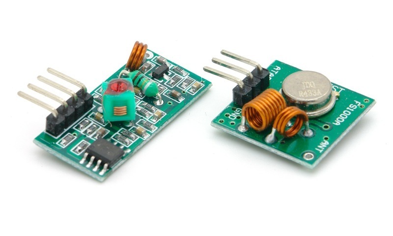

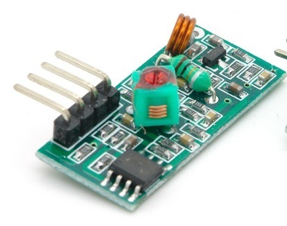

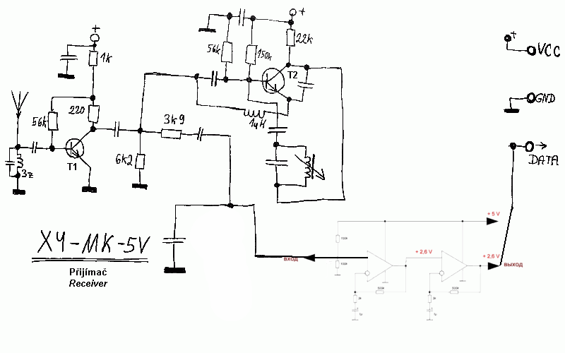

Показать схему? Выше их целая куча)) Из последних.. на самых дешёвых модулях fs1000a... пока ещё не устарели (китайцы продолжают их выпускать пачками) вот:
PCM 256-2.rar [857.23 KiB]
Разработана по заказу be8708...)))

A-a.... Понял. Все в унитазе.....
Только одно не понял. Почему тъ заказчику модуль с ТШ даеш в схеме. Как-то не по людски - предлагать бедному потребителю заведомо неработающее изделие с ТШ. Тебе не стъдно.!!!!
Я ожидал не рисунка модуля, а схему в ответь на
А не рисунок модуля fs1000 (или как там его)
Никак не можем на одном язъке разговаривать. Никак.
Лом - ето город в Болгарии, а не инструмент юстировки електроники.

Показъваю
Ето приемник с ТШ
Если можно такую же схему, понимаеш, схему, с усилителя ограничителя. Работающая, настроенная и т.д.
Схему, а не рисунок (фото) модуля.
Может тъ меня уже на свою сторону привлек и я хочу свои модулей на усилителя ограничителя перевести.
Что тебе, разве ето затрудняет - схему дасть?

Stepa писал(а):
Даже в старой книжке Миля сверхрегенераторы уже всерьез не принимали, а сейчас они вдруг стали самым последним писком прогресса?
Наигравщись с SSB, ЧМ, АМ и ППП... мы перешли на сверхрегенераторы)) Да, сейчас сверхрегенераторы опять в моде)) Вы не следите за новинками ?)) :)))
А зачем рисовать от руки.. http://radio-stv.ru/radio_tehnologii/iz ... amma-splan )) Ну попробуем))
Можно.
Сам усилитель-ограничитель я уже давал выше. Обычный усилитель на ОУ, собранный по стандартной схеме.
1.jpg [34.25 KiB]
если по скорому... то просто дабивим усилитель на бумажке...))
3.png [13.1 KiB]
Только желательно перерисовать по нормальному... На бумажке - не красиво)))
Я не понял... Ты хочешь собрать эту схему?)) Ну... просто для интереса можно. Вот для примера самодельный аналог модуля fs1000a, только самодельный:
http://www.radioman-portal.ru/pages/383/
Я только немного изменил схему усилителя в заводском модуле:
fs1000a.jpg [60.77 KiB]
, а собирать весь модуль я бы не стал... ))
Хотя, выше я собрал похожий модуль (на 3-х транзисторах), только на частоту 125 Мгц...
Настройка. Простой усилитель-ограничитель в настройке не нуждается)) Единственное что можно настроить - это усиление. Делать чрезмерное усиление я думаю не стоит, т.к. ни к чему хорошему это не приведёт. Вместе с полезным сигналом будут усиливаться и шумы на выходе. Поэтому лучше усиление сделать чуть меньше. Лучше выбрать такое усиление, при котором усилитель не входит в режим огрничения, при отсутствии сигнала. Для регулоривки усиления, можно просто уменьшить резистор 510к в несколько раз (т.е. увеличить ООС). обозначим на схеме (бумажке) звёздочкой (*).
4.png [13.28 KiB]
Точное значение усиления лучше подобрать в процессе настройки (тестовый режим).
:tea:

Откуда снимаеш осцилограммъ ну хотя вот ету
Контрольные точки в схеме не изменились. Как в первом случае с компаратором, так и во втором случае: красный - выход первого ОУ, зелёный - выход второго ОУ.

И так... взяли заводской радиомодуль:
fs1000a_cr.jpg [34.99 KiB]
На выходе заводского модуля стоит ОУ, по такой схеме:
RX 1.jpg [33.08 KiB]
Взяли паяльник и немного перепаяли ОУ, навесным монтажём (CMД элементов небыло, поэтому спаяли из того что было, для экспериментов пойдёт):
4.jpg [238.05 KiB]
Теперь у нас ОУ работате по такой схеме:
1.jpg [34.25 KiB]
Усиление получилось многовато... Поэтому уменьшили резистор ООС во втором ОУ до 430к. (Потом, если надо будет, подберём поточней).
Если хорошего осциллографа нет, то можно использовать компьютерную программу "осциллограф". Например такую:
http://radio-hobby.org/modules/news/art ... toryid=674
Можно и такую:
http://www.mastervintik.ru/dvuxkanalnyj ... ompyutera/
Впринципе не важно какую использовать программу, главное чтобы хорошо было видно импульсы на выходе радиомодуля.
(В принципе...все эти эксперименты с разными приёмниками и логикой я уже проводил раньше, с нормальным осциллографом С1-93, поэтому как выглядят все сигналы в схеме на нормальном осциллографе я знаю. Мне достаточно просто посмотреть импульсы на любом осциллографе, какой есть под рукой. Кому интересно рассмотреть всё подробно, я рекомендую приобрести хороший осциллораф.)
Всё понятно, даже в редакторе)). И так, мы выяснили: при слабом сигнале импульсы меняют длительность и скважность. Поэтому пытаться их воостановить с помощью компаратора или ТШ не получится)) Что и требовалось доказать)).
Котёнок нам показал довольно сильный сигнал... А если сигнал будет ещё меньше? (выше уже показывал):
9.gif [19.42 KiB]
Вообщем.. думаю понятно, что простыми средствами это не решить))

-В последней схеме "кораблика" мы использовали алгоритм работы заводского радиомодуля RFM69HW-V1.3. В даташите разработчики радиомодуля нам показали осциллограммы, какой у них сигнал на выходе детектора и дальше рассказали как они борятся с шумами:
1.jpg [178.26 KiB]
Всё чётко видно. Мы сделали точто так же в своём МК (программно). Теперь наш МК тоже не боится зашумлённых импульсов )) и работает не хуже чем заводской радиомодуль (RFM69HW). ))
У нас тот же формат пакета. Те же протоколы (манчестер)... Те же алгоритмы обработки сигнала (Детектор преамбулы... синхронизация... подсчёт контрольной суммы... и т.д.)
Фактически у нас получился аналог заводского радиомодуля. )) Просто я хотел посмотреть, как это всё работает в реале))
