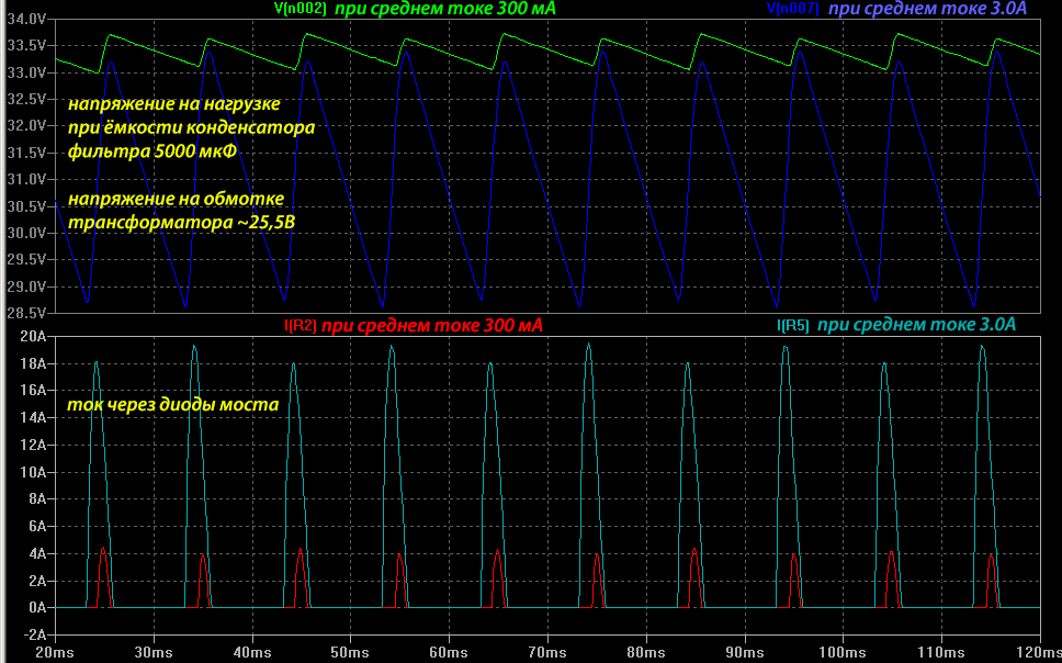

Я писал уже: http://radiokot.ru/forum/viewtopic.php? ... 5#p2808535 но не смог сразу ответить. Спасибо за ответы! Вот моя реально собранная схема:
В итоге падение напряжения при подключении 2 ламп накаливания 24V 60W = 1 Вольт (с 12,00В до 11,00В).
musor писал(а):ЛАМПЫ их пусковой ток в 5-8раз выще рабочего так что не удивително что у мощной 2596 снесло башку... ток многократно превысил 3а... и это не глухое кз которое чипам 25х6 поху... а работа на нагрузку меншего нормы сопротивления
На выходе DC-DC было тогда выставлено 24В и подключил сразу 2 лампы (решил таким образом протестировать)... вот фото
скол на микросхеме (взрыв-хлопок произошел, ладно хоть осколок улетел в другую от меня сторону), а у индуктора корпус поднялся, жаль, хорошо работал, не смог его отремонтировать толком, LM и Индуктор заменил, вроде работает, а индикатор не работает, мелочь а неприятно, поэтому решил сам собрать и индикатор (вольтамперметр) к нему прикупил отдельный:
Slabovik писал(а):Какое при этом напряжение на C1 скромно умалчивается :dont_know:
17,30В и 14,45В на С1 (с одной и с двумя лампами в нагрузке).
hosturik писал(а):Должно все нормально быть, микросхема позволяет. У вас или микросхема поддельная или напряжение на входе перед микросхемой проседает ниже 13,3 вольт.
Ниже 13,3 не проседает.
hosturik писал(а):Уточню, вы напряжение меряете непосредственно на микросхеме или на лампе?
На клеммах выхода блока питания.
hosturik писал(а):Просто на проводах еще напряжение просаживается.
Нет, проводов нету, у меня лампы в качестве электронной нагрузки для тестирования.

Ага, вот с напряжениями теперь ясно. Вот смотрите, без нагрузки прибор 22 вольта показывает. С нагрузкой в виде одой лампы только 17. А ложка дёгтя: прибор показывает ведь среднее напряжение. В реальности на том конденсаторе жуткая пила. Вот, я как-то делал поясняющёю картинку для точно такой же ситуации, правда с другим блоком
На данной картинке, если бы приложить туда тестер, под нагрузкой он бы показывал среднее примерно 31 вольт. Но посмотрите - в реальности напряжение проседает ешё на три вольта. Вот то же самое и у вашего блока - когда старый полупериод уже давно закончился, конденсатор разряжается вплоть до 12 вольт, а это недостаточно для поддержания напряжения на выходе блока - см. на 4-й странице Figure без номера внизу слева.

k-63203 Озвучите наконец какая емкость у вас стоит после выпрямительного моста, при больших токах это существенно. Slabovik правильно вам написал, возможно напряжение на емкости проседает в нулях ниже 14В и микросхема выходит из режима стабилизации. Я с самого начала вам сказал переставьте электролит с выхода на вход, на выходе он бесполезен, а на входе дополнительный не помешает. Мультиметру тут верить нельзя, надо осциллографом смотреть напряжение на этом конденсаторе.
Кстати что за конденсаторы? Их бы неплохо померить, а если нечем то для проверки другие электролиты поставить, а то всякое бывает :wink:
