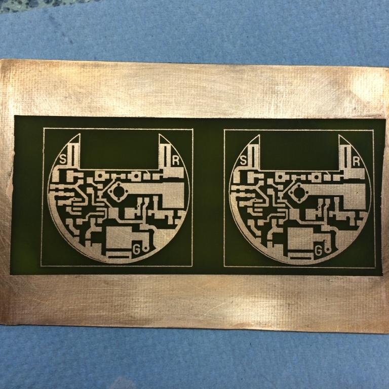

 Заголовок сообщения: Re: Омыватель парковочной видеокамеры
СообщениеДобавлено: Вт авг 09, 2016 07:50:19
Карма: -2
Рейтинг сообщений: 1
Зарегистрирован: Чт июн 02, 2011 10:32:56
Сообщений: 166
Финальная версия.
Схема омывателя парковочной камеры.
(И не только парковочной. можно использовать как омыватель фар. Управлять под рулевым переключателем,...).
На тех авто, где управление фонарями стопа и заднего хода происходит положительным напряжением.
Алгоритм работы:
1. При включенной передачи заднего хода и нажатия на педаль тормоза 3 раза подряд в интервале 5сек
- включается насос на время 5сек.
2. Если не уложились, при нажатие на педаль в 5сек, то ничего не произойдет (загорится красный светодиод).
Основная цель: Изготовить автономное устройство, без протяжки шлангов, электро клапанов, проводов, переключателей.
Насос омывателя фар взят здесь: http://www.ebay.com/itm/Headlight-Headl ... 2565450637?
Ток насоса:
А. Пусковой (с жидкостью) -12А
Б. Рабочий ток (с жидкостью) -2А
С. Сопротивление мотора -0.4 Ом (в некотором положение ротора)
К насосу подключаются три провода:
1. Корпус.
2. Провод (+) лампы заднего хода.
3. Провод (+) лампы стоп сигнала.
Устройство подключается к проводке задних фонарей с помощью клипс или подобных : http://www.ebay.com/itm/SCOTCHLOCK-SNAP ... scOs4dgleA
Делал из того, что было. Многое в схеме можно выкинуть, упростить или вообще не делать это устройство.
Так, как на борту стоит девайс, очень чувствительный к радио помехам, решено было использовать фильтр.
Старт некоторых коллекторных двигателей иногда может происходить из замкнутого состояния обмоток,
все зависит от положения ротора при остановке. Резистор R5 нужен для ограничения тока через полевик,
так как время его реакции при к.з. меньше, чем штатного предохранителя.
Металлизацию контура платы удаляем, она нужна только для выпиливания заготовки.
Форсунка омывателя: Распылитель карбюратора ваз 2108/9..
Обратный клапан (механический) с обратки карбюратора ваз 2108/9...
Бачок размещается в любом удобном месте багажника автомобиля.
При первом запуске устройства выяснилось:
Что стабилизатор напряжения по факту оказался на 3,3в. Заменен.
Затем кремниевые души транзистора VT1 дружно вознеслися в рай, покинув убогий D-PAK.
Уже на готовой плате пришлось доработать схему, установлен супрессор, некоторые емкостя перенесены, добавлены.
Устройство проверено нагревом фена до 90С и заморозкой в морозильной камере бытового холодильника до -17С.
Крепежная стойка М3 и капролоновый колпак с уплотнительным кольцом еще не изготовлены.
Прошивка и все остальное в архиве.
