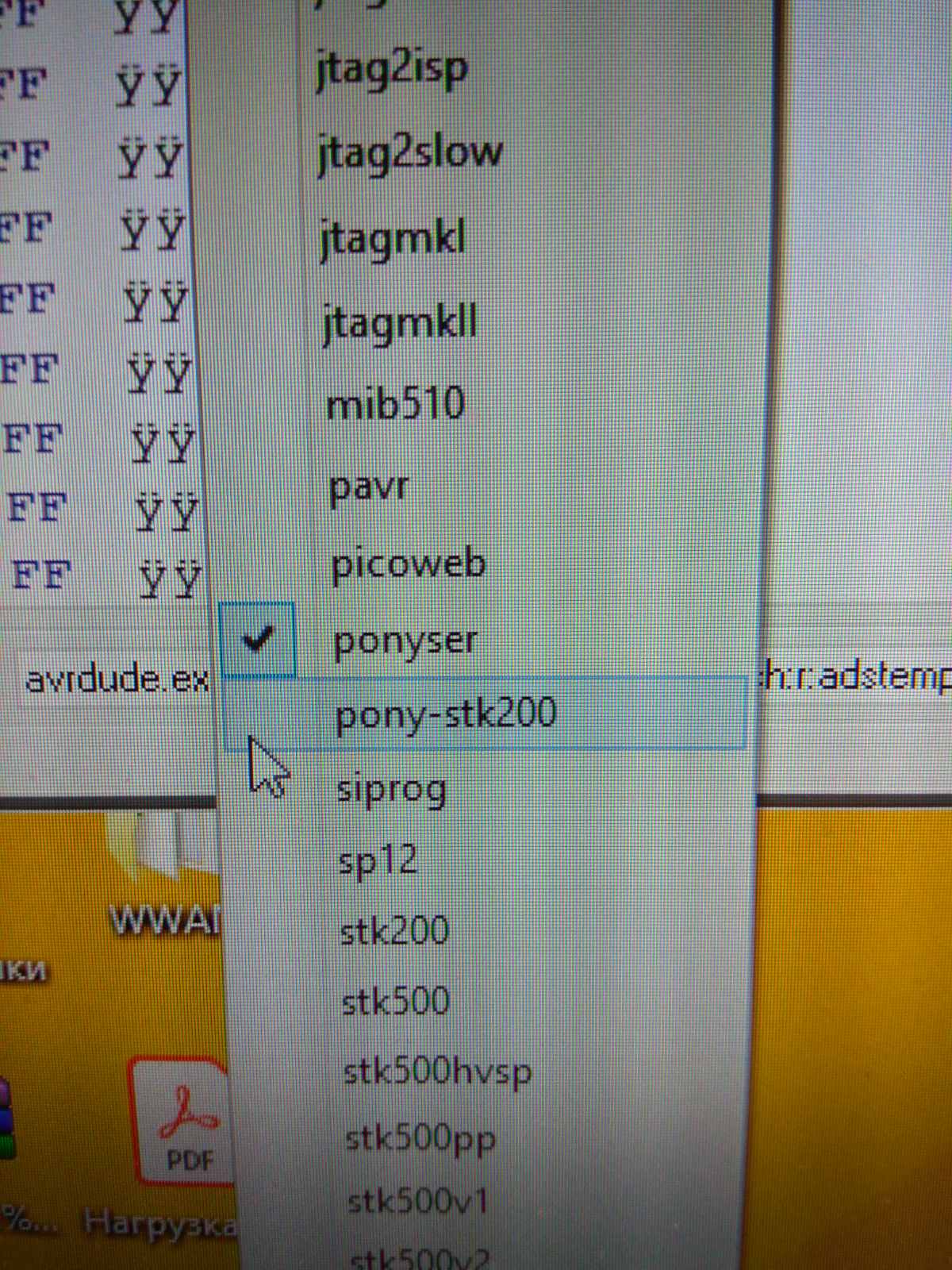

Ребята ! Киньте кто нибудь старую версию avrdudess (2018920-2) в новой нет поддержки Pickita2 а тут вот срочно понадобилось прошить 2313

Genadiy, "тут вот срочно прошить" - а в чем проблема прошить сразу через avrdude, без всяких говно-гуи?
https://yadi.sk/d/TKxrlul-3Z6FyP
Добавлено after 4 minutes 28 seconds:
Блин, да даже из гуйни оно никуда не делось, кто-то просто невнимателен:
dud.png [21.37 KiB]
Спасибо ! Я просто сейчас совсем другим занимаюсь,другие проги другие программаторы и инструментарий,глянул в проге нет PICKITA?f из доступных он под руками,либо садится на хелтек концы распаивать
Добавлено after 2 minutes 2 seconds:
А вы искали? Все версии поддерживают PICKIT2!!!!
ну тут не нашел
Добавлено after 4 minutes 45 seconds:
может я конечно не так искал...но не нахожу ,а прогу оттуда и качал

Так скачайте оттуда от 2019.01.09. У вас очень древний софт.

Вы блин о разных прогах. На скриншоты хоть бы глядели и названия.
В avrdudess последней всё есть, только искать надо на букву M, я же скрин показал. https://blog.zakkemble.net/avrdudess-a-gui-for-avrdude/
Прога всего лишь обертка для avrdude, который прекрасно можно запустить из командной строки. Много ума не надо для этого. Совсем ленивые люди стали. Раньше в досе все умели пользоваться командной строкой, а с виндой разучились.

Запомните все раз и навсегда: поддержка программаторов, как и чипов определяется не оболочками, а самой AvrDuDe.
Причем если на компе инсталлирована старая версия и к ней прописаны пути, новая версия может и не работать
