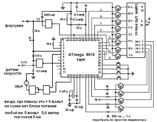

Про светодиодный индикатор с красными светодиодами всё здорово написали. Вынужден заменить 4-х цифровой зелёный индикатор в "маршрутном" компьютере. Ближайщий подошедший LDS-3492BK-B.
В оригинале, несмотря на интересную программу и потребительские удобства. Схемотехника не очень, гады не предусмотрели резисторы ограничения тока через светодиоды. И светодиоды начинают выгорать, подкорачивая питания процессора. Даташит нигде найти не могу. Подскажите примерные характеристики для жёлто-зелёных светодиодов в матрице. Упрощенная схема от автора.
На постоянном токе 10 ма на сегменте 2,0 В, 20 ма - 2,25 В, 30 ма 2,42 В. А вот динамически сколько можно...Скважность пока замерить не получается.

Чего там замерять? Наверняка скважность равна 4 - по количеству цифр, или общих анодов.
Резисторы в катоды (восемь штук) поставьте обязательно. Я бы взял номинал 47 Ом. Это примерно 40 мА, или 10 мА среднего тока.
