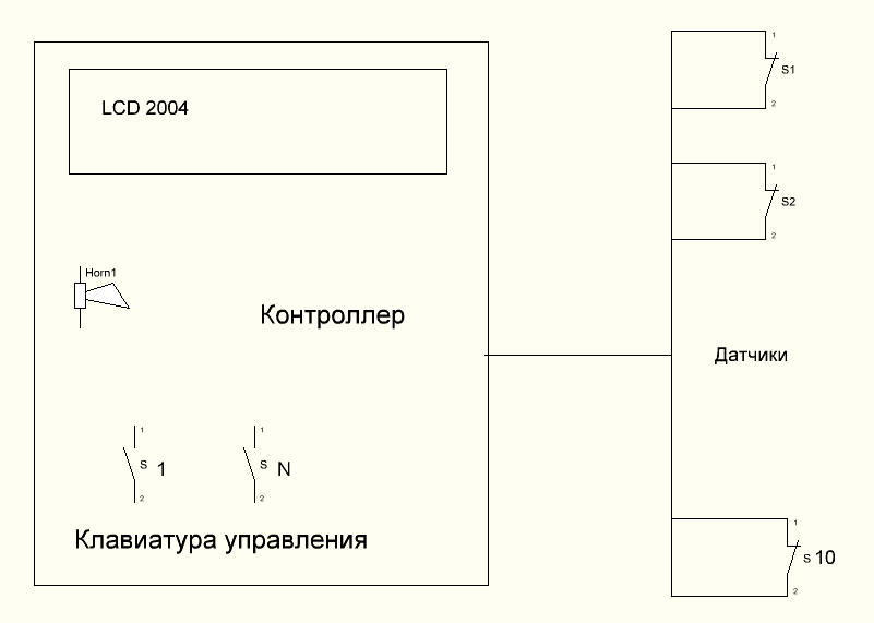

Приветствую! Интересует простенькая охрана периметра: контроль/мониторинг состояния датчиков(концевиков, кнопок, переключателей), подача сигнала тревоги при их срабатьівании, и хотелось периметровую охрану, возможно на лазере. Может у кого есть наработки, идеи или готовьіе самоделки прошу поделиться. Приблизительная блок схема на картинке.

купить готовое китайское для охраны периметра (всё равно дешевле выйдет чем самому собирать)
есть и на лазерах и на свч и на сейсмодатчиках и есть емкостные(но они в дождь не работают)

Это свч на микроконтроллере? С установкой периметровой и ближней зоны? Затрахаетесь рассчитывать СВЧ тракт, травить и настраивать (написав перед этим свою прошивку), гарантируюю...Неуж-то не стоит 30 за два? :).

Нет, ИК, на 100-150 метров действия http://www.aliexpress.com/item/wireless ... 97156.html
. Купить то оно все можно, я хотел сделать что нибудь простое, на ум приходят только лазер и зеркала, как то промодулировать луч, чтоб ночью не видели, как то так.

Охрана периметра = это так просто! Подобные девайсы делали многие, информация есть и много! Охраняют не лазерами, а с помошью инфракрасного луча. Какие проблемы то? Модный дисплей тут ваще ни к чему. Достаточно сирены и если уж крутости хочется: простой счетчик количества нарушений.

Кстати: тогда лазеры не были в моде, а вот инфракрасные светодиоды и фотодиоды уже были. И барьер вполне успешно работал. Нынче подобное применяется даже в лифтовых кабинах, "охраняя" двери.
Да и радиодетали нынче совсем другие. Я тогда делал на логике 561 серии: 2 микросхемы в передатчике (давал импульсы определенный частоты на излучатель), и несколько микросхем в приемнике. Почему импульсы? А чтобы на Солнце приемник не реагировал.
Вся информация имеется в Интернете. Я за Вас искать не намерен.
По поводу лазера: у него два недостатка: 1 - слишком узкий луч, который трудно точно и надежно (чтобы не отклонялся под влиянием внешних сил, к примеру от ветра столб шатается) направить на маленькое пятно фотоприемника. 2 - лазерный луч видно. Это не хи-хи и ха-ха, это практика, опыт. Поэтому проще и надежнее использовать излучатель инфракрасного света.

Помогу. Когда-то делал для дачи, но надобность отпала, схема осталась. На 564(1) серии. Конструктив - какой придумаете. Без МК и прочего. Прерывание луча вызывает сигнал тревоги. Источник - АЛ107 или аналогичный. Вся трудность будет в конструкции.
