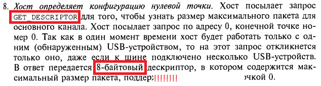

isx. Я тоже столкнулся с такой проблемой. Хотя пока нет, но скоро, думаю. Пока вожусь с туглами. :solder:
Может, слишком много передаете? Остальные данные содержаться могут в других дескрипторах (дескрипторы интерфейса и контрольных точек). Но на эти дескрипторы идут уже другие запросы (прочтите мои посты, я чуть выше писал). Могу предположить, что где-то всетки ошибка в каком-то байте. И при запросе передаете не то, что предполагает увидеть хост. Хост вас "не понимать". Главный вопрос!! - Команда SET_ADRESS после отправки дескриптора от хоста идет? Если да, тогда дело не в дескрипторе. :dont_know: При кривом дескрипторе хост адрес вам не назначит.
Скрин ниже. Но это для HID (внимательнее. Это для HID в режиме PnP). В PnP Там вообще 8 байтовая структура. Это из Агурова (2006г издание. стр 70)
002.png [48.93 KiB]

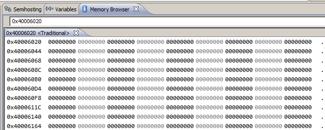

Z_h_e писал(а):
Согласен, глюков много, хотя часть глюков у меня как обычно оказались кривыми ручками. Но я пока в кокосе: "мыши плакали и кололись, но все равно продолжали жрать кактус".
Ну тогда может вы объясните, может знаете, почему Кокос при отладке не показывает значения записываемых регистров?? В Кейле с ними проблем нет. Ладно, шут с регистрами. Думал по другому сделать..
Создал переменную, чтобы посмотреть, чего у меня там пишется.. И опять :facepalm: В режиме отладки Кокос эту переменную добавлять ("Add global variable" или как-то так) отказывается :kill: , с чем в Кейле проблем не было.
Скрин во вложении. Где значения?? :shock: :kill: Итого, я не могу посмотреть, что у меня записалось. А оно записывается. В Кейле всё прекрасно.
regs.png [12.11 KiB]
