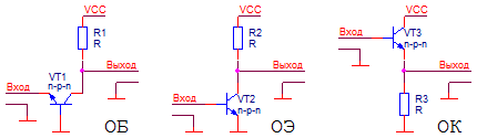

angabanga писал(а):
И желательно без сложных формул...
Попробую. :)
Итак, первая схема, схема с общей базой (ОБ). Подавая сигнал на вход, мы прикладываем его между базой и эмиттером, но входным током у нас будет ток эмиттера. Часть его (очень маленькая) потечет в базу, а часть (основная, в идеале, как у полевого транзистора или лампы, весь ток) - в коллектор. Этот ток создаст на резисторе нагрузки R1 падение напряжения, которое и будет выходным сигналом (мы говорим об усилении изменяющегося, переменного напряжения, поэтому нам еще нужно будет отделить его от постоянного конденсатором). Что мы имеем? Мы берем от источника сигнала довольно большой ток (ток эмиттера) и весь (даже чуть меньше) отправляем в коллектор. То есть имеем малое входное сопротивление и отсутствие усиления тока. Где профит? Вот где: ток коллектора не зависит от напряжения питания VCC, мы можем сделать его (VCC) очень большим, только бы транзистор не пробило, соответственно возьмем R1 побольше, чтобы падение напряжения на нем было много больше входного напряжения и получим усилитель напряжения.
Вторая схема. Схема с общим эмиттером (ОЭ). Все то же самое, что и с общей базой, только от источника входного сигнала отбирается лишь ток базы, поэтому входное сопротивление становится существенно больше, чем у схемы ОБ, особенно для полевых транзисторов и ламп. Эта схема усиливает и напряжение и ток (надеюсь, понятно почему). Она хороша всем, кроме одного (за все в этом мире нужно платить): из всех трех схем она имеет наихудшие частотные свойства, это связано с проявлением эффекта Миллера, но это - другая история.
Третья схема. Общий коллектор (ОК). Сначала найдем, где он общий. Это просто. Нужно вспомнить, что источник постоянного напряжения - короткое замыкание для переменного тока, поэтому нужно мысленно соединить VCC с землей и все станет очевидно. Теперь, как это работает. Все похоже на схему ОЭ, но теперь на пути тока от источника сигнала стоит резистор нагрузки R3, падение напряжения на котором определяется током эмиттера. Когда мы меняем напряжение на базе, то одновременно (и сильно, чем больше усиление прибора, тем сильнее) меняется и ток эмиттера, что приводит к изменению падения напряжения на R3, и это изменение противодействует изменению напряжения между базой и эмиттером. В идеале (при хорошем усилении) напряжение между базой и эмиттером не меняется вовсе, и все изменение входного напряжения оказывается на резисторе нагрузки (на выходе). Другими словами, в идеале, напряжение на нагрузке повторяет напряжение на входе, поэтому схема ОК и называется повторителем (эмиттерным, истоковым, катодным). Усиления по напряжению, очевидно, нет, зато есть усиление по току, а еще, входное сопротивление у этой схемы становится выше, чем у схемы ОЭ, поскольку изменение напряжения на эмиттере препятствует увеличению входного тока (ссылка). Эта схема имеет очень хорошие частотные свойства (близкие к схеме ОБ), самое высокое входное сопротивление, наименьшее выходное сопротивление и самую низкую входную емкость, поэтому ее все так любят.
