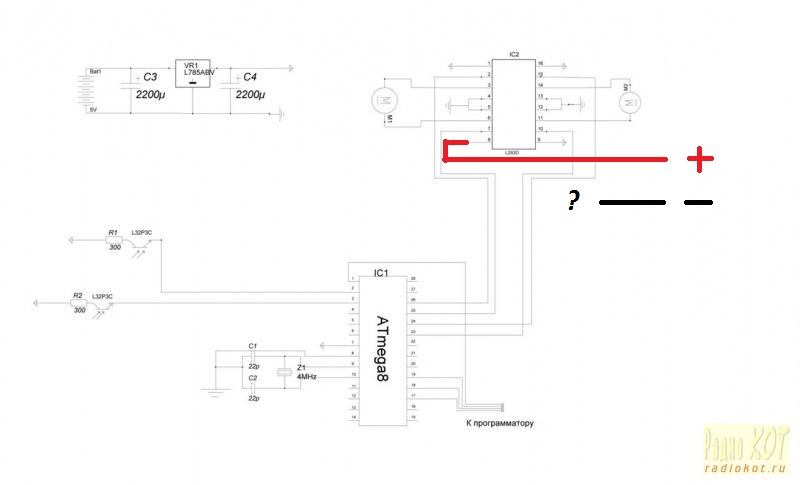

Еще вопрос назрел.
В драйвере двигателя L293D отдельное питание для двигателей и для самой микросхемы (выводы 8 и 16 соответственно). Сейчас все питается от общего источника. Нужно сделать раздельное питание, т.е. микросхема от общего а двигатели от отдельного источника.
Возник вопрос куда подсоединять минусовой провод питания двигателя.
