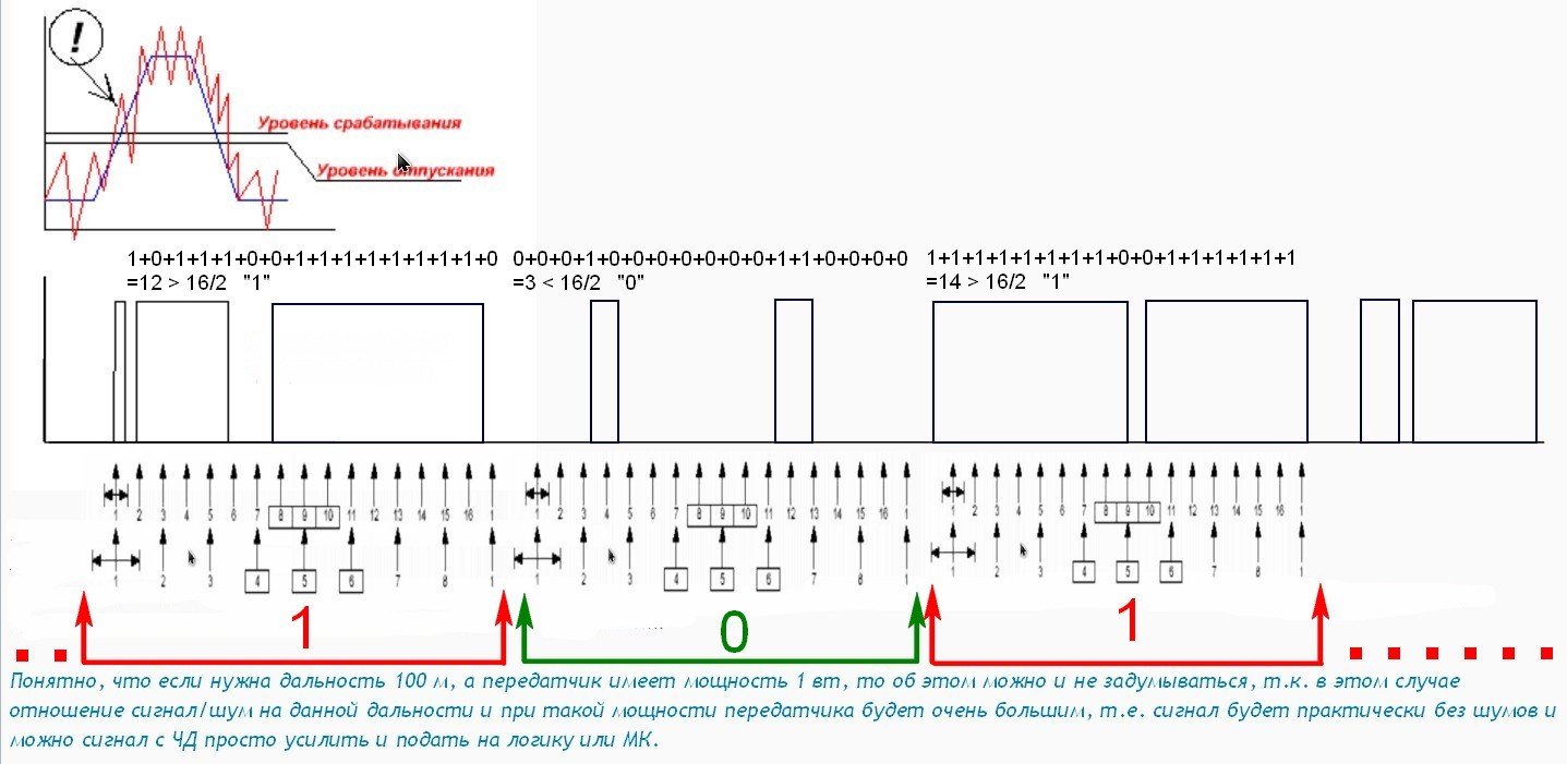

Мы сделали программными методами... Точно так же как и в заводском радиомодуле - каждый импульс проверяем много раз и считаем.
Например в MRF49XA считаем 39 раз (если верить даташиту).
MRF49XA.jpg [188.09 KiB]
В UART ATmega8 импульсы определяются ("1"или "0") по 3 выборкам...
выборка.jpg [45.01 KiB]
в кораблике 256..))
имп.jpg [154.33 KiB]
Чем больше выборок, тем лучше)) Ложные импульсы могут быть в начале.. в конце.. посередине... МК это не важно. Важна только общая длительность. Обычная проверка по выборкам. Это всё можно собрать и на какой-нибудь К155ИЕ5. Запускаем счетчик по первому импульсу и считаем сколько выборок в каждом импульсе. На выходе получаем "1" или "0". Так избавляемся от мелких помех и шумов. Обычный простейший цифровой ФНЧ))

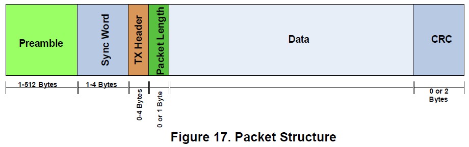

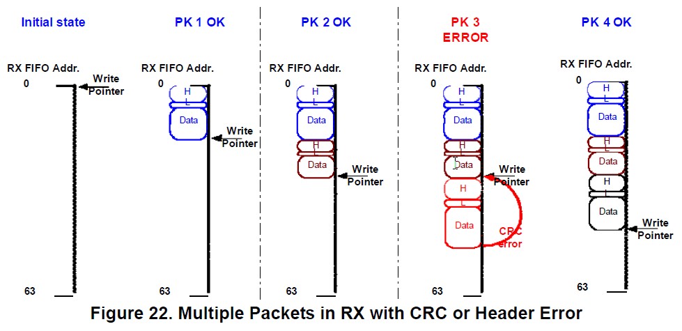

Попробуем)) китайцы обычно в заводских радиомодулях используют CRC-8 или СRC-16... Например si4432
si4432.jpg [34.16 KiB]
Добавили простой CRC-8. Выбор полинома уже обсуждали... это отдельная тема)) Алгоритм CRC пока не важен.. Возьмем простой))

Вопрос. это можно как то разбить? Или это бредовая идея? (забыть и не мучаться) :))) Просто я никогда не работал с полиномами и такими алгоритмами... поэтому вопросы могут быть бредовые))
А например китайцы ещё предлагают в даташите Si4467 разбить пакет на 4 блока и посчитать для каждого блока отдельно CRC... А потом можно посчитать CRC для всего пакета...

Silicon Labs - это американская компания, китайцы здесь не при чем. Структура пакета в их радио чипах с несколькими полями и отдельными CRC по ним предназначена для поддержки стандартов разных протоколов связи. Для борьбы с ошибками разработана теория помехоустойчивого кодирования. Для ее эффективного использования следует знать характер ошибок канала. В частности, при симметричных ошибках типа замещения для коррекции единичной ошибки в слове попробуйте вместо CRC код Хемминга или его расширение SECDED. Для коррекции двух ошибок попробуйте код Рида-Маллера, используемый в CD плеерах.

Ясно. Просто сама идея с несколькими полями и отдельными CRC по ним довольно интересная.

Ещё интересно про синхронизацию. В заводских радиомодулях для синхронизации используют преамбулу... типа 1010101010101010. И даже сняли осциллограмыы. Видно, что синхронизация нормально работает в шумах...
синхронизация.jpg [225.2 KiB]
В даташите мало информации про это. Почему именно так сделали синхронизацию... Я например сделал проще:
1010101010101010111100001010101010101010... ,где 11110000 - синхробайт.
Помоему так проще (лучше). :roll:

Цель преамбулы синхронизировать по времени скорость и временные характеристики передачи битов и их семплирование на приемном конце. Предполагается, что во время синзронизации некоторые биты преамбулы приемник может не распознать или распознать неверно. Длина преамбулы варьируется в настройках и зависит от канала и условий передачи. Обычно задается минимальное количество успешно принятых битов преамбулы для начала приема. При недостижимости этого условия обычно модем радиомодуля гененирует прерывание и далее уже программе решать продолжать-ли прием или ожидать новой посылки преамбулы. К концу передачи преамбулы предполагается, что приемник будет синхронизирован с передатчиком и после нее передается известное обоим синхрослово, успешный прием которого сигнализирует приемнику помещать последующие байты в буфер приема. При неправильном приеме синхрослова также можно затребовать генерацию прерывания. Ваш подход к синхронизации я не понял. Именно, куда вставляется этот синхробайт 11110000: между каждыми двумя принятыми байтами или один раз в промежутке между порциями преамбулы и почему именно такой? В любом случае мне не ясно, что именно Вы хотели улучшить/упростить по сравнению со стандартом начала приема через преамбулу и синхрослово.

Что делает в таком случае заводской радиомодуль? Да просто выкидывает весь пакет из буфера FIFO:
FIFO.jpg [81.39 KiB]
А мы не будем выкидывать, а сохраним в буфере МК...)) Далее ждём второй пакет. Если на пульте не дёргать джойстики, то следующий пакет будет точно такой же как первый... т.е. все байты в пакете 1 и 2 одинаковые. Но во втором пакете например тоже произошла ошибка. CRC не равно 0. Допустим произошла ошибка в байте (3).
Опять-же зависит от радио-чипа. На примере силлабовских, имеется возможность автоматически считать и передавать CRC пакета, но не проверять его на приемном конце. В этом случае пакет останется в FIFO для внешней обработки.

Ну например вот: http://www.hoperf.com/upload/rf/RFM69HW-V1.3.pdf стр.31.
