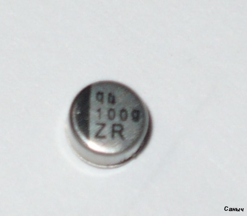

Товарищ - большой рыбак. В процессе пользуется эхолотом Humminbird Piranha MAX230e Portable. Всё бы хорошо, но за три года села батарея в smart cast, - это датчик эхолота с передатчиком в герметичном корпусе, забрасываемый спинингом в интересующем направлении. При касании воды включается, при подтягивании назад сканирует рельеф дна, определяет глубину и наличие косяков (рыбы - :)) ). И всё это передаёт на базовую станцию, которая в руках, и которая всё это в схематичном виде отражает на ч/б ж/к мониторе.
Коллеги подсказали, что лодочку-передатчик нужно аккуратно распилить по шву, заменить батарею и склеить всё вназад. Но при распиливании приключилась незадача, которая тормознула весь дальнейший процесс: отвалился радиокомпонент. После этого к опознанию пригласили меня, но их бин оказался не в курсе... - никогда такого не видел. Гугл, по надписям на корпусе, тоже ничего внятного не сказал. Мелькают догадки, от кварца до электролита, но подтверждений этому нет. Осталась одна надежда на Котов...
На ПП относящихся к данному компоненту обозначений нет. Он находится на квадратной чёрной пластмассовой подставке, на фото это вправо-вверх от спиральки-антенны, чуть выше микросхемы. Диаметр - 4,5 мм.
Ребята, кто может опознать, - что это? И чем можно заменить?

Нечто похожее - http://www.avislab.com/blog/smd-cap/

Оно, стопудово!
Бум разбираться, паять-заменять... на обычный, скорее всего.
