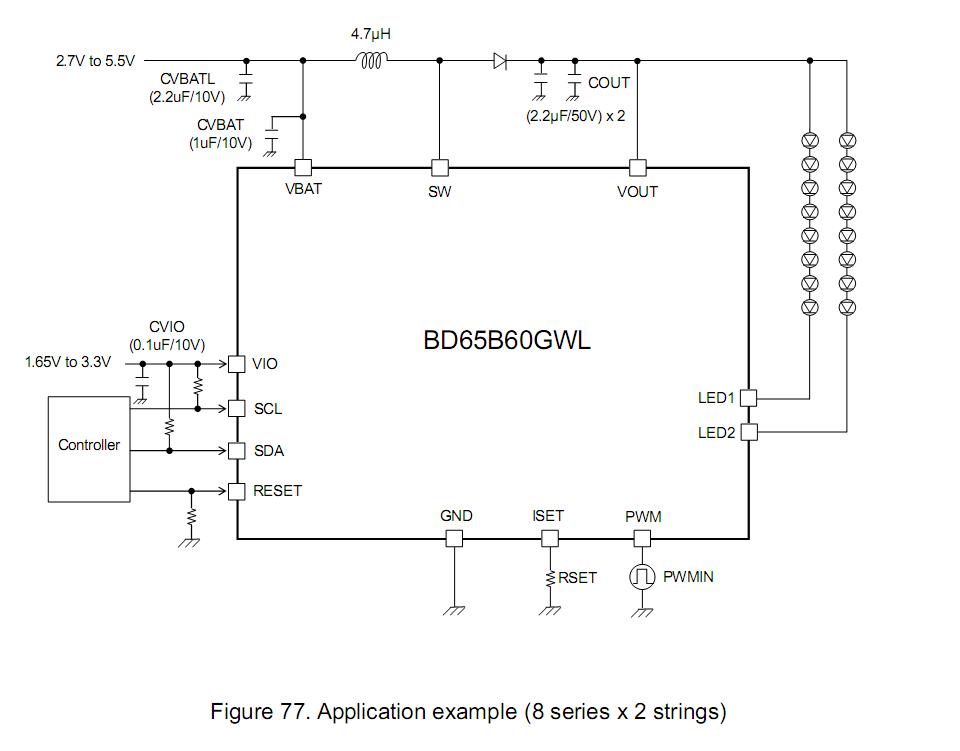

Здравствуйте.
Искомый драйвер подсветки можно найти по картинкам LED и LED1.
Схема включения на рисунке driver.
Обычно неисправность возникает если тело утопили или уронили.
Если это исключить, то наиболее вероятные причины: диод, драйвер, дроссель.
Менее вероятные: ПО, контроллер(CPU) и тд... Их стоит рассматривать в последнюю очередь.
Судя по тому, что Вы там намеряли, питание поступает.

обычнодроселя в инверторах 68 или 100 атут насхеме 4.7 страно... наверно частоы 500кгц чтото чую что дросель врядли если УЖЕ НЕ ГРЕЕТСЯ-походу чип то-го приказал дол го жить

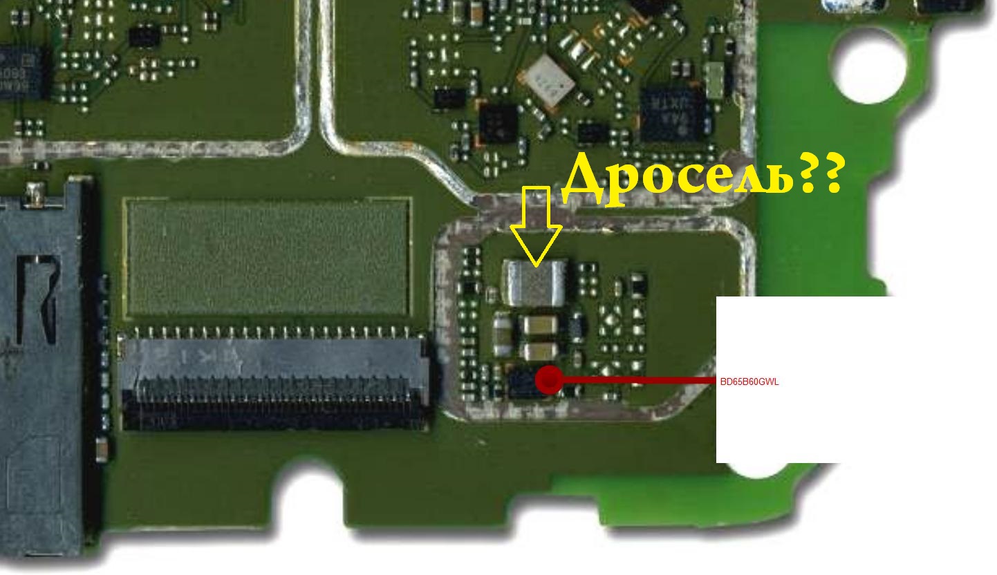

Что-то я совсем запутался. На фото внизу снятый экран с драйвером подсветки. Где тогда инвертор??? Под каким экраном инвертор и дроссель???

Всё что находится под оторванным экраном и есть инвертор. Красненьким помечен драйвер. Где-то рядом находится и дроссель. Вам схему дали, прозванивайте цепи.

Спасибо. По поводу драйвера - это понятно. Дросель должен быть рядом (на фото отметил, но не похож!!!), это не он. В другом месте его быть не должно (всё должно быть в одном узле). Фото внизу!!!

Гуглил долго, подбор слов дал результат. Наконец нашёл даташит на этот телефон. Основные компоненты отмечены (но полного списка всех компонетов нет). Нет в этом телефоне дроселя (не нашёл я его), предполагаю что вся подсветка контролируется драйвером. Такой чип хрен купишь, не знаю может на разборках можно найти, в других Моторолках может есть. Или аналог какой нибудь
Ссылочку на даташит добавил, посмотрите (ну не вижу я этот дросель!!!).

вы слепой?
черный такой их там несколко
зконятся кз
без индуктивности не бывает степ ап впрочем каки степдаун

Jackson87 писал(а):
....Дросель должен быть рядом (на фото отметил, но не похож!!!), это не он...
это он, похож на конденсатор в смд. :)
