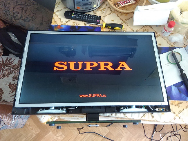

Сообщения: 7
Зарегистрирован: Вт апр 05, 2016 23:20:36
Сообщение kirpich »
АлександрNZ писал(а): Прошивка тут с рекомендациями.
Большое спасибо за разъяснения, где находится флэш и как она называется.
Погрел 30 секунд, телевизор сразу заработал. Ну посмотрим, сколько он протянет.
Для musor. Всего тебе хорошего. Тема у нас техническая и обсуждают вопросы соответственно только технические.
Приветы можете посылать в личку. Здесь они никому не интересны.
aen
Вот тут пара фоток с финалом, может кому поможет (красным выделил местонахождение ПЗУ).
Этот кусок заработал
(138.93 КБ) 16291 скачивание
Где находится флэш
(176.3 КБ) 16513 скачиваний
