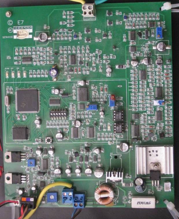

У меня ситуация такая:
Продавцом сиcтема позиционировалась как "АНТИКРАЖНЫЕ ВОРОТА NUDA", но платы абсолютно не похожи
Похоже на "АНТИКРАЖНЫЕ ВОРОТА UT-202" со сборкой плат от разных комплектов.
Плата передатчика (без обозначений) - похожа на "TX-3800+", "TE6-1".
Плата приемника "E7" - не похожа ни на "RX-3800+", ни на "RX-3800+pro", а что-то среднее между ними и "RX-4800+proDSP" и "RE-6"
Нужно описание на плату приемника "E7" или хотя-бы назначение подстроечных резисторов VR, контрольных точек TP, джамперов JP и переключателей SW1 на ней.
прм.jpg [95.97 KiB]
прд.jpg [92.89 KiB]

Более похож на плату "E7" приёмник (модель 4200)
http://service.mercury-equipment.ru/?p=106
Инструкции по настройке противокражных ворот
конкретно:
http://service.mercury-equipment.ru/fil ... 3-4200.pdf
К сожалению там не фото плат, а лишь рисунки PCB и не все позиционные обозначения совпадают.
На плату приемника из:
http://service.mercury-equipment.ru/fil ... 5-3300.pdf
к сожалению вообще нет ни фото, ни рисунка.
