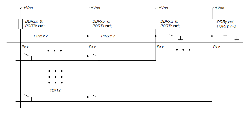

Я же код выкладовал?Максимум чем теперь могу помочь это картинкой как пояснение к алгоритму.
Klava.png [10.87 KiB]
Выделяем 12+12 линий МК. Первые 12 (стоблцы) настраиваем как DDRx.x=0; PORTx.x=1; это включит подтяжки к лог1. С этих портов будем опрашивать состяние PINx.x. Вторые 12 портов настраиваються так же.Только поочерёдно по одному порту настраиваються как DDRx.x=1; PORTx.x=0; Таким образом по строкам пробегает лог.0. Если не одна кнопка ненажата то будут все единицы.Нули будут соответствовать нажатым кнопкам.Всё придельно просто!

Что-то недопонял, почему 12x12, и где активность?
