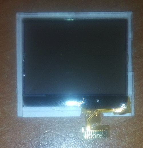

Кто нибудь в курсе как такой разъём на дисплей от NOKIA 1202\1203\1280 называется? Хочу в Сириусте спросить про него? Покупал кто нибудь его?
Или может его вообще не существует ( такого разъёма) и в сотовом его просто запаивали...

насчет разъема не скажу, а в сотовом таки да, он тоже запаян, шлейф именно под пайку и рассчитан.slavector писал(а): Или может его вообще не существует ( такого разъёма) и в сотовом его просто запаивали...
В свете этого сообщения что то меня не радует отсутствие разъёма. Можно было бы в Сириусте отобрать попробовать с ними договориться, а так думай сам что не так ...Menen писал(а): дисплей 1202 (из 10 штук что купил в сириусе, заработало 2 и то с косяками)
У меня 3 дисплея только - шанс маленький, но есть
А кстати Menen что там за косяки с ними?

Дисплеи изначально под пайку.slavector писал(а):В свете этого сообщения что то меня не радует отсутствие разъёма. Можно было бы в Сириусте отобрать попробовать с ними договориться, а так думай сам что не так ...Menen писал(а): дисплей 1202 (из 10 штук что купил в сириусе, заработало 2 и то с косяками)
Поделки имеют перекос изображения, недостает строк, разный цвет подсветки, а большинство просто отваливаются при работе....
В телефоне шлейф не припаян, а приклеен токопроводящим термоклеем.slavector писал(а): и в сотовом его просто запаивали...
Пайка в нашем случае - бонус
