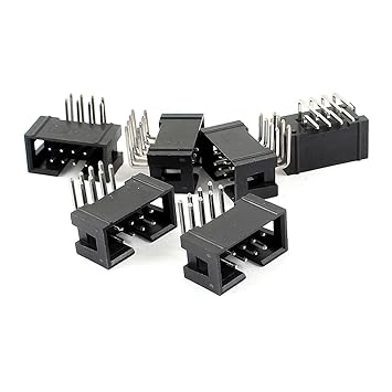

И вот еще подскажите, плз.
Есть такие штуковины:
Для них ответная часть мне попадалась только на шлейф. Хотя судя по размерам, всё то же самое, 2.54 расстояние. У таких разъемов вообще существуют мамы под пайку? А угловые? Или можно наколхозить?
Для них ответная часть мне попадалась только на шлейф. У таких разъемов вообще существуют мамы под пайку? А угловые?
Ни под пайку, ни угловых на шлейф- НЕТ, это- только "вилка на плату" под IDC разьём.
"наколхозить" можно, я таким "колхозом" занимался регулярно- у меня "платки" у которых в качестве "краевого разъёма" использованы http://lib.chipdip.ru/156/DOC000156336.jpg
а в качестве "ответной части" на кроссплате- http://www.chipdip.ru/product/pbd-30/
Точно так же можно сделать и наоборот- http://www.chipdip.ru/product/idc-24ms/ поставить на плату, а http://www.chipdip.ru/product/pbd-24/ или http://www.chipdip.ru/product/pbd-24r/ поставить на "ответную" плату.
