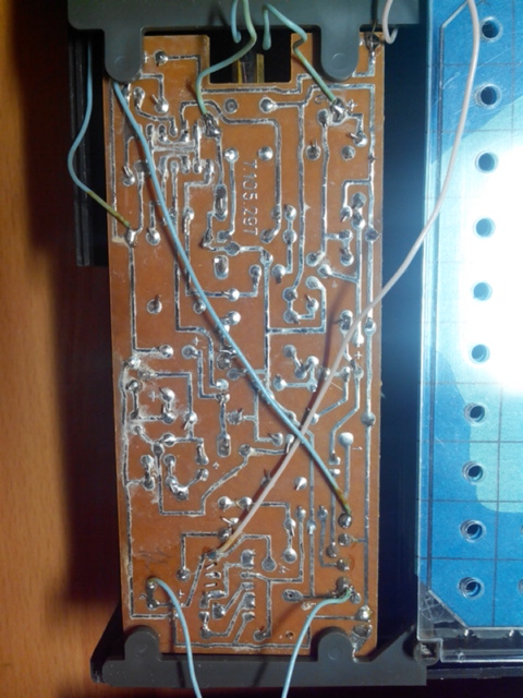

Приветствую, друзья мои.
Появилась необходимость отремонтировать старинную электронную (так на коробке и написано) игрушку. Морской бой, называется. Фото приложено. Технически устройство выполняет следующий алгоритм действий: при нажатии на кнопку выстрела раздаётся звук "пиуууу". Если при этом замкнута цепь карабликов на игровом поле (включен условный тумблер), то после "пиууу" добавляется звук "пшшш" и загорается на 2 секунды сигнальная лампа. Питание схемы 9 В (6×АА).
В текущем состоянии лампочка горит постоянно,пиу есть, пшшш нет. Схемы тоже нет и в инете не обнаружил. В недрах корпуса спрятана пепечатная плата в плачевном состоянии.
Можно ли заменить её чем то простым на современных элементах? Желательно при сохранении родного питания.

Фото платы бы для начала а не коробки :roll:

Со стороны деталей

Микросхема. Вторая такая же, похоже реаоизовано 2 отдельных канала.

Электролиты сразу бы под замену. Срок давно у них вышел.

2 провода в верхнем левом углу (1 без изоляции) замыкаются при "попал". При этом должна загораться лампочка и звук "пшшш".
2 синих провода слева идут на динамик.
2 синих провода справа идут на кнопку "пуск".
На вторую кнопку пуск провода от динамика и с другой стороны платы. Похоже, что провод без изоляции сверху слева общий для обеих кнопок "пуск" и на него как раз и замыкаются провода с обеих кнопок через игровое поле.
Нижние 2 синих провода, подпаенных к плате по диагонали это питание. Они подключены не были, полюсовку определял по полярным электролитам. Снизы платы (короткий провод) приходит минус. Сверху справа - плюс.

Меняйте электролиты, и осмотрите надёжность контактов.
Больше особо там из строя выходить нечему (если не брать в расчёт "самоумирание" КТ3хх).

Можно как вариант еще всё пропаять до кучи уж.

А я-бы повыгонял желтых тараканов(заменил-бы на ВС547/557). :solder:
И кондёры естессно, особенно "трубчатые" эл-литы! :solder: :facepalm:
И "флажки" - тожжее... :solder: ... на плёнку поменял-бы.

Друзья мои, прошу помощи. Электролиты заменил, обрывы/непропаи/кз проверил. Даже контакты почистил ))). Не поменялось ничего. Лампочка горит постоянно, пшшш нет.
Обнаружил, что в схеме копались до меня. Сорваны пломбы поременных резисторов и проводки подпаяны недавно. Туда ли их подпаяли -хз. Схемы нет (кстати, подскажите где чхему поспрашать. Гугл с яндексом молчат...).
Куда дальше копать?
