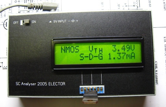

Для интереса посмотрел, что показывает такой мой приборчик:
Измеритель ППП.jpg [98.21 KiB]
Получилось, gate threthold voltage (пороговое напряжение затвора, в даташитах указывается при токе через транзистор 250 мкА, в этом приборчике ток другой, но от этого мало что меняется) для некоторых транзисторов такое:
IRF9540 -3.5V
2SJ330 -1.47V
IRF830 +3.38V
2SK703 +1.47V
2SK2134 +2.75V
Выводы делайте сами, какие из этих транзисторов можно проверить Вашим мультиметром. Вы бы для начала померили напругу, какую он вываливает в режиме проверки диодов...
